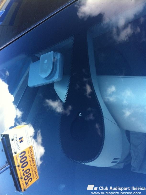

  3. Hola chicos, Muchísimas gracias por el tutorial, esta es una de las cosas que quiero hacerle al coche (tiene xenon pero no luces automáticas). El caso es que hay algo que no entiendo muy bien... en mi caso el retrovisor que llevo "parece que tiene sensor", aunque yo no llevo las luces automáticas (ni limpias). Os cuelgo la imagen, podríais decirme que tipo de retrovisor es? Gracias!
