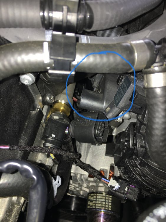

  1. En la otra versión del motor del 2018 el conector A estaba en otro sitio , que tenía mejor accesibilidad. En esta versión está en otro sitio que no se puede quitar sin desmontar nada. Igual dentro de unos meses saca otro chip de potencia que ya no necesita el sensor del conector A
  2. Buenas tardes. Ya tengo el chip de potencia. Pero lo voy a devolver por qué el conector A es muy difícil de sacar hay que sacar varias cosas para poder tener la posibilidad de sacar el conector. No está pensado para tener que sacarlo para cada revisión del coche o para pasar el itv. Los otros conectores es fácil.
  3. Ya lo he pedido a la página racechip , ahora a esperar que llegue. Cuando lo tenga pondré unas fotos y contare mi experiencia.
  4. Buenas tardes estoy pensando en poner un racechip en un 35 tfsi. Que tal a sido tu esperiencia con el chip de potencia ? Es todo tan bonito como pone en la pagina de racechip? Un saludo
