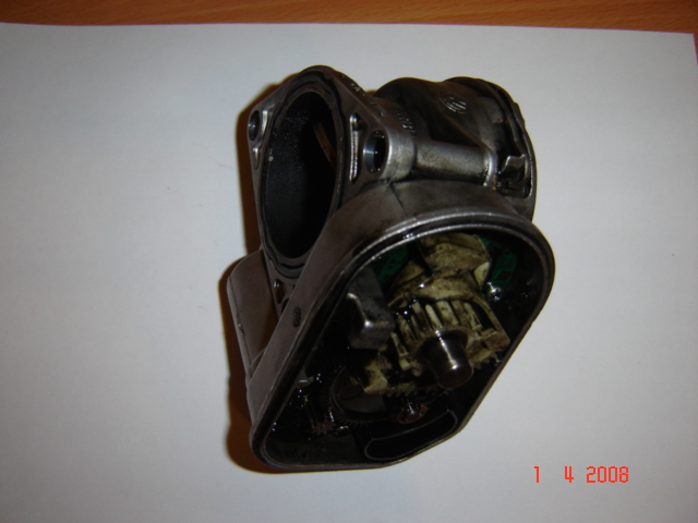

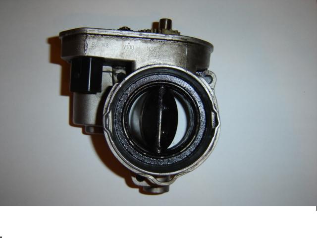

  8. Hola a todos!! pues esta tarde recoji la famosa mariposa de admision, (motor de la chapaleta) como llaman algunos, por lo visto no es raro que se rompan en las motorizaciones diesel modernas de audi..por lo que me ah dado a entender el de recambios, y me puse manos a la obra, todo bien limpito, ya que teniamos sitio donde meter la mano, y lo primero que hize fue conectar el conector antes de montarla y ver que no fundia fusible, al comprobarlo al darle al contacto, ya vi que ese era el problema segurisimo, pues ya no salto el fusible y encima hacia como un ruidito la pieza en cuestion, monte los 3 tornillos de allen que lleva, uno larguisimo y el mas dificil de atornillar pues esta detras, tras acabar le di al contacto y al arrancar no se apago la luz de emiones de gases, y me imagine que tendria que llevarlo alguien con vag-com para el reset, pero al acelerar un poquito la luz se apago y todo volvio a la normalidad, me imagino que sera por que a relentin esta cerrada y aun no sabia el coche su nueva posicion, y al acelerar se abre del todo o poco a poco segun vayas pisando el acelerador, mas fue mi alegria cuando al apagar el motor, no solo habia desaparecido el dichoso tembleque que hacia estos ultimos dias al apagar el motor, si no que era mucho mas limpio y suave que hace unos meses incluso, sera por que estaria jodiendose progresivamente...no lose, vueltecita por autovia para ver el comportamiento del coche.. y de maravilla, problema resuelto, agradezco vuestras opiniones y experiencias, por que gracias a carlos125 y determinante y a los demas, que les paso lo mismo y me eplicaron atentamente los sintomas exactos del coche, pieza cambiada etc, eh resuelto el problema sin tener que recurrir a ningun taller ni conce, esta claro que otras veces habra que pasar por el aro... pero mientras.. nos vamos enseñando, abajo adjunto unas fotillos de la situacion de la pieza, etc... si quiere algun administrador copiar el mensaje a mecanica o electricidad o que realize un brico no hay problema, un saludo!!!!!

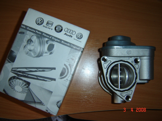

  9. Hola, pues ya esta pedida, mañana lo mas seguro que este, 253 euracos del ala, dice que la marca les hace muy poco descuento en ese tipo de piezas...y el que les da es para el conce claro esta, bueno veremos haber si mañana me llega y la monto y vemos si funciona todo bien, no me funde fusible que seria lo normal al ser nueva... y lo que tengo en duda si se apagara el chivato de emisiones de escape o me tocara buscarme la vida en algun taller que tenga vagcom y lo que me cobre... aveces viendo estos pocos margenes de diferencia no se si vale la pena mancharse las manos...en fin...un saludo!!
  10. La marca es pierburg, tengo entendido que hay gente que cuando peta el caudalimetro (bosh), compra en la mercedes uno igual pero marca pierburg, pero la mitad de barato, ya es raro pero alomejor el secreto esta en la calidad del mismo, de ahi el precio mas economico, ahora que me dices eso, antes de ir al conce esta tarde me pasare por un par de recambios, haber si existiera eso en otra marca y por saber el precio, aunque me tocara morir en el conce.. en fin... ya os seguire contando...un saludo!!

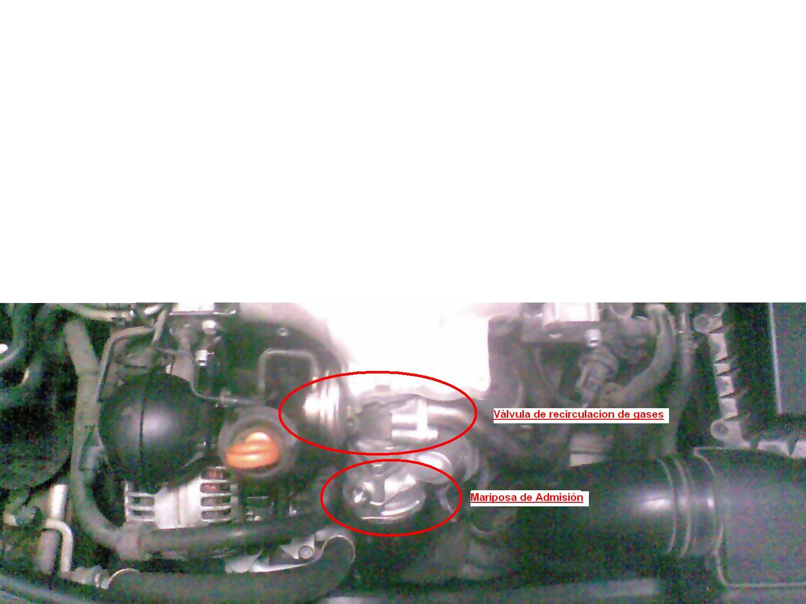

  13. Hola pues os cuento, comprobe el fusible N08 que ademas de controlar lo de los gases de escape controla algo del climatizador...de ahi que no funcionen los ventiladores y se ponga en ECO, esta fundido lo sustituyo por uno nuevo pero me traigo 4 por si acaso y para hacer pruebas... le doy al contacto y se funde, vale... desemborno el manguito de aire que va a la dichosa valvula de recirculacion de gases, que parece una sola... pero son dos el motor para chapaleta del colector de admision, que lleva un conector electrico y una especie de mariposa en su interior...(abajo fotos) y arriba unido a el y al colector de admision, la famosa valvula EGR o recirculacion de gases, que aprecio que es mecanico todo su funcionamiento, que parece una bocina de vespino lo que activa su funcionamiento, por medio de supcion, por lo que eh leido y visto, y meto los dedos a comprobar lo que hay en la mariposa, veo que esta abierta, y no se puede cerrar con los dedos, hasta que de repente ah cerrado y abierto como si se hueviese desatascado, al ver eso le vuelto a cambiar el fusible, al no haber resistencia mecanica deveria de funcionar, si no se ah quemado el motorcito claro, y veo que se vuelve a fundir, pues eh desconectado el conector y le vuelto a poner otro fusible y le vuelto a dar al contacto y.... bingo ya no se fundia el fusible, osea que es electrico, ya me estrañaba ami que tuviera tanta suerte, pues no sabia si subir al conce, o seguir...pues hemos seguido, eh desmontado los 3 tornillos que lleva dificilisimos de sacar, y eh sacado el dichoso artilugio, tenia carbonilla y goteaba aceite negro.. como de motor, tapa sellada pero no para mi.. pues la eh abierto con un poco de palanca y mi sorpresa a sido cuando eh visto que estaba llena de aceite, primer motivo por el cual salta el fusible (cortocircuito), pues lleva un circuito impreso en su interior y el motorcito que activa la chapaleta, y viendo su compeljo funcionamiento de piñones..de plastico...veo que faltan dos dientes en el final del recorrido osea en abierto, de ahi que se quede enganchada en la posicion abierta, supongo que se habra quemado el motorcito al estar intentando cerrar y abrir la chapaleta de ahi el cortocircuito y fusible roto, aun no me queda claro la procedencia del aceite...como no entre, por el mismo eje de la chapaleta...al venir de la recirculacion de gases....no tengo explicacion, en resumen que mañana ire a recambios haber si son tan amables de con la pieza en la mano y la referencia, por cierto es marca PIERBURG, haber de pedirmela y el sablazo claro esta, pero bueno despues de todo esto, si la compro y la pongo en un ratito mas, y funciona se apaga el chivatito, y no hace el estraño al apagar el motor, me doy con un canto en los dientes, ya seguire la historia...abajo las fotos de la culpable de mi insomio...acepto sugerencias y opiniones un saludo!!
