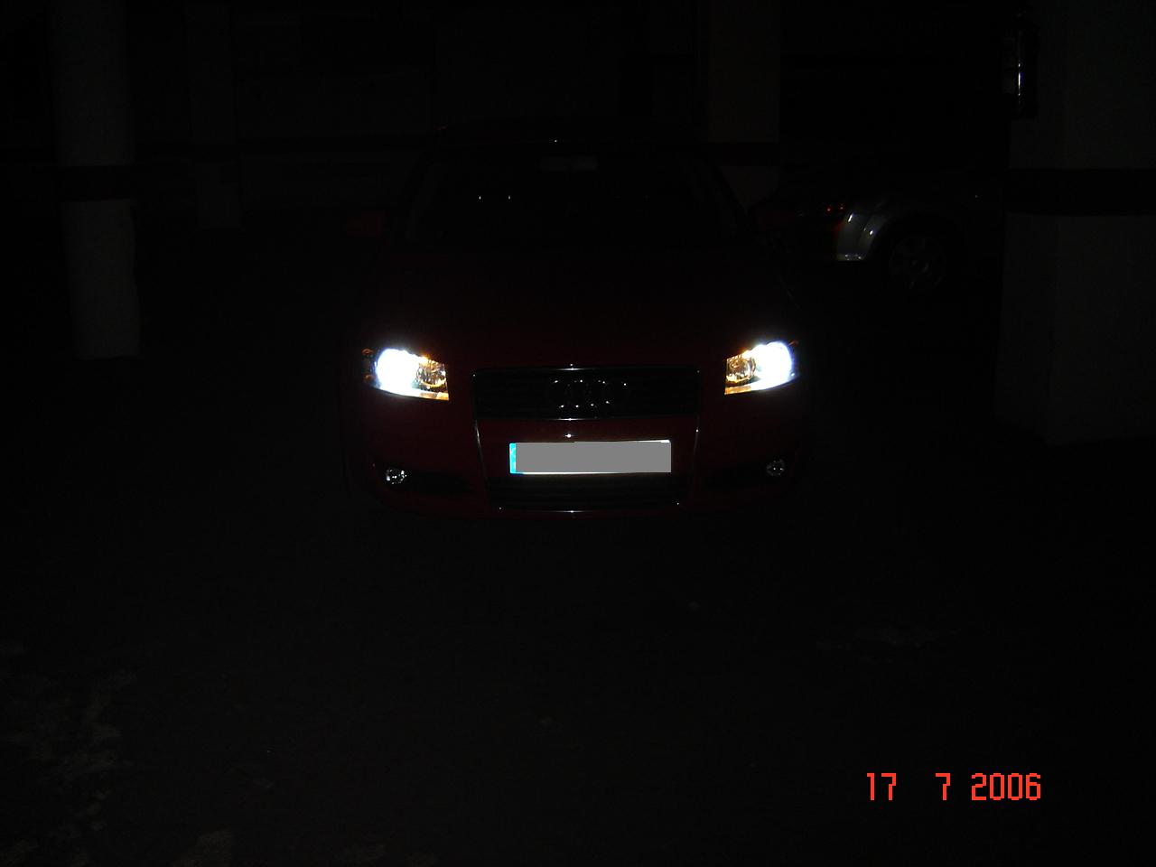

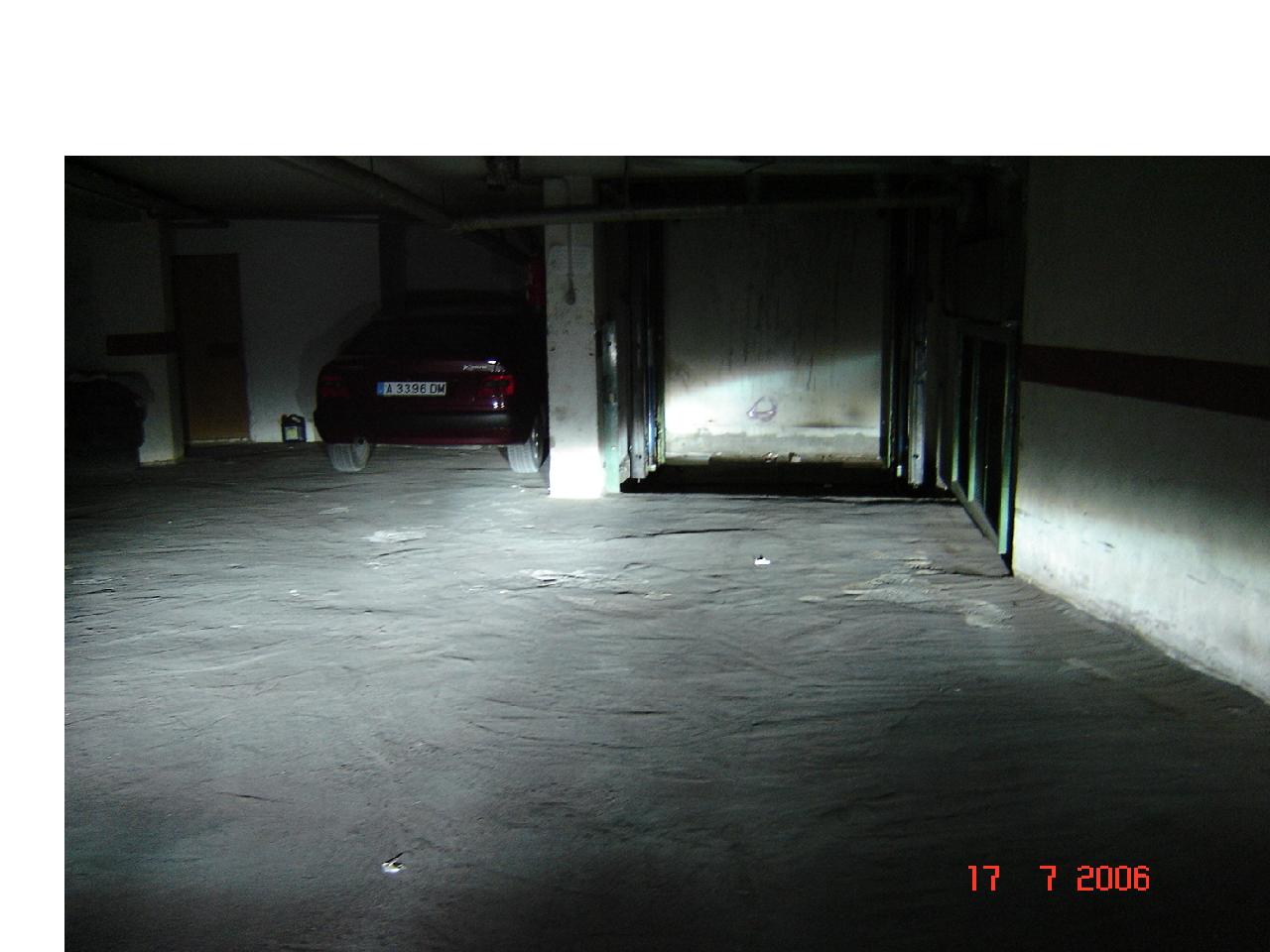

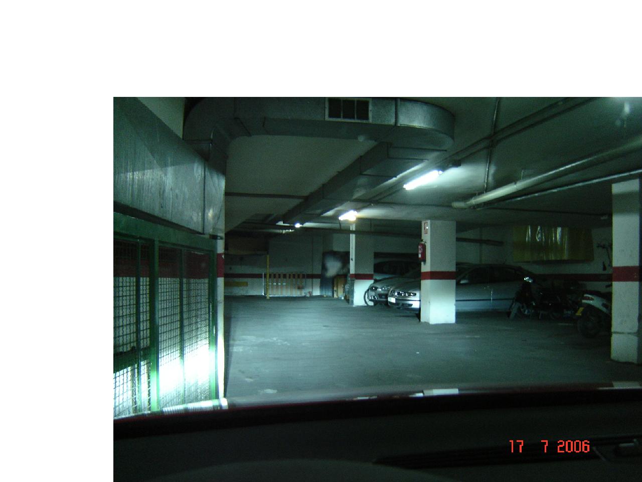

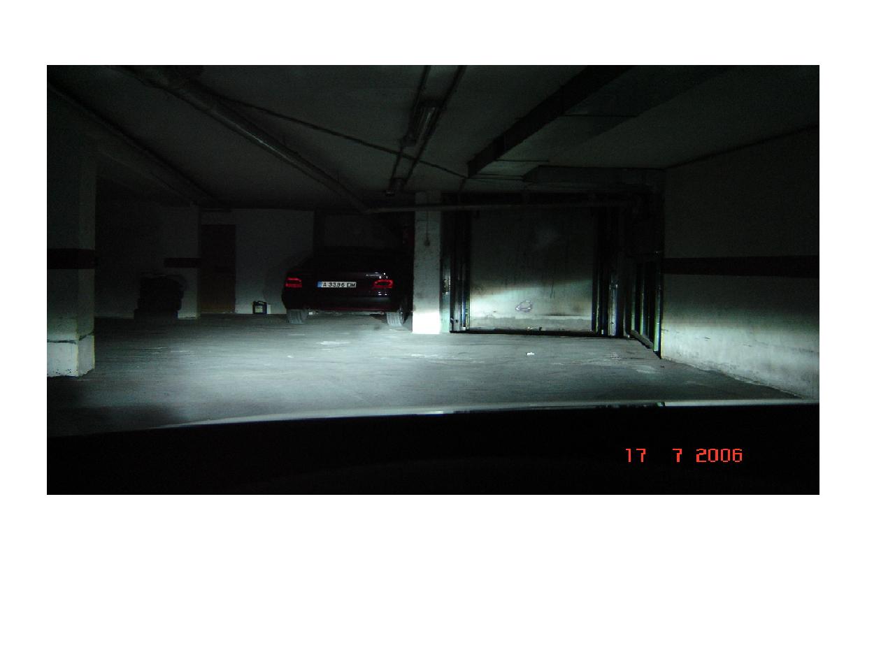

  16. ahi van las fotilllos.....
  17. que me decis?
  18. otraaa..
  19. y otra...
  20. ahi van las fotilloss
  21. ahora que me decis?
  22. y otra mas...
  23. las que interesan...
  24. aqui teneis las esperadas fotos...estan hechas con movil osea que nose....
