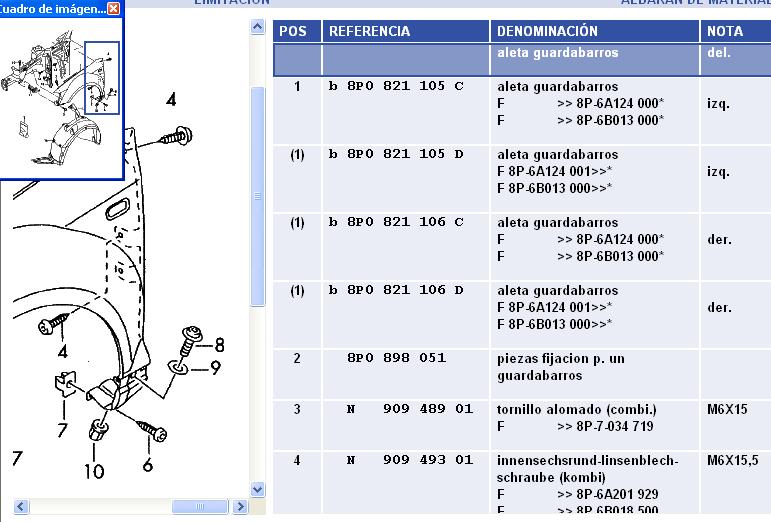

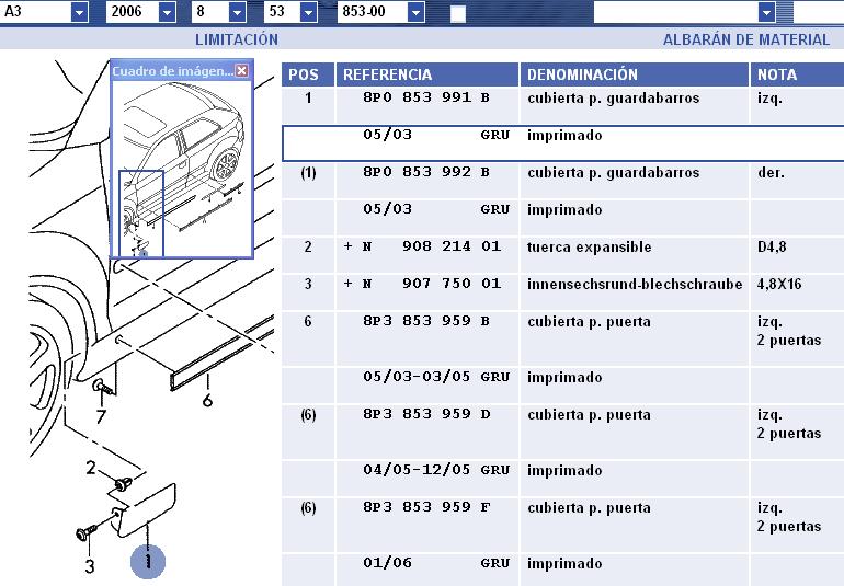

¿¿Es la pieza que tapa el tornillo número 8??? No he ido al coche a ver como es pero según ETKA, sólo hay una pieza no dos. Si te han doblado algo... se trata de la aleta . Y la pieza que va suelta vale sobre los 4-5 Euros (pero creo que tú la tienes y es la que no encaja). En la siguiente imagen tienes también la referencia: Saludos!

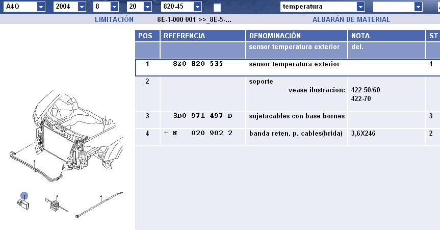

Pues no te puedo dar mas detalles de los que da esa imagen, debería estar por el parachoques o cerca pero ni idea, no tengo ese modelo y la verdad, hasta que vi ese despiece pensé que iría en los retrovisores exteriores como en otras marcas. A ver si alguien aporta algo sino toca buscarlo y trastear con él por si ves algo raro. Suerte!

Hola, de qué año es tu coche? Es que por lo de "B7" yo no lo se, al no tener ese modelo no se como va pero quizás te puedas hacer una idea... Según ETKA el sensor vale 3,36€ (lo que me parece "demsaido" barato). Sobre lo de que va subiendo... no subirá cuando el cohe está parado, no? Lo digo porque al calentarse el motor quizás por la posición le afecte y vaya subiendo. Si es otro modelo, dime año a ver si concretamos más y puedo ayudarte pero quizás se deba a simple avería en el sensor.
