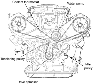

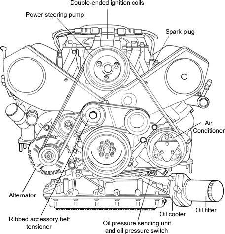

AUDI 80 2.8 E GASOLINA
antares responde a damito de discusión en Audi 80 / 90 / 100 / A6 C4 / 200 / Cabrio / Coupé
Desconozco la arquitectura exacta de tu motor, pero si se parece al 2.6 v6 las 2 imágenes que te añado te pueden servir...., se encuentra detrás de las correas (la polivalente y la de distribución), un desmontaje increible para cambiar el termostato...... -

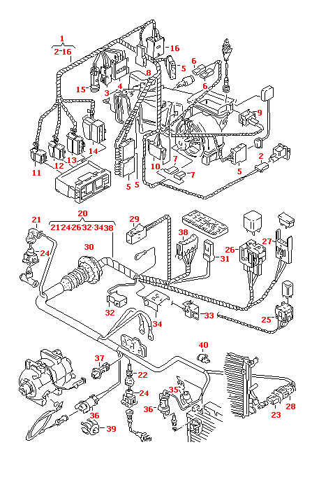

Duda sensor electroventilador.
antares responde a antares de discusión en Audi 80 / 90 / 100 / A6 C4 / 200 / Cabrio / Coupé
En el esquema anterior localizo el 14 (4polos) de color marrón, el 11 (2 polos) color blanco y el sensor situado en el radiador (embutido) que controla los electroventiladores...., por más que busco el de color azul (desde los tubos de entrada y salida al radiador de la calefacción) no lo localizo....., a no ser que esté escondido más abajo en el centro del motor (a estas horas no hay luz y me cuesta verlo, además la linterna que uso no ilumina mucho....).... dicho sensor en tu vehiculo se encuentra a la vista o ocuto en algún recobeco del motor???? Gracias Lagarto. Prueva a desconectar el de 2 polos blanco, En tu motor no localizo el sensor donde lo llevo yo. PD, no hace falta qa me des las gracias, yo se lo q mosquea eso de la temperatura :ranting2: Probado Lagarto y ha sido peor, el coche iba a tirones...., lo volví a conectar y estos desaparecieron..., he solicitado los 3 sensores en la Audi, mañana si los hay en fábrica los tengo en el concesionario, de lo contrario tardarán un poco más....., ya veremos que tal va. -

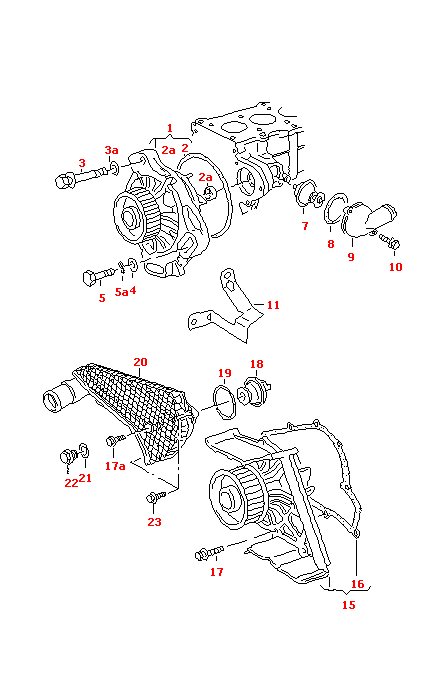

Adjunto la posición exácta del termostato (tras la correa) y tras desmontar el frontal (correa polivalente y protectores delanteros de la correa de transmisión), una locura. Por cierto el de la lectura del reloj , me podrías decir si es compatible en mi motor (es bastante poco tolerante en estos cambios, y como tiene check control, se queja rápido, cada vez que he intentado cambiar por algo no "oficial" de audi....), si es compatible, para evitar errores por mi parte, me puedes indicar en que posición se encuentra y referencia para pedir en la audi... Gracias por responder Lagarto. -
El termostato abre sin problemas o eso aparenta.... a estas alturas ya no confio en ninguna pieza,.... pense también en cambiarlo junto con todos los sensores pero en el V6 es una locura, se encuentra detras de la correa de transmisión.....(desmontar el frontal del coche, la correa multiple, la de transmisión y tras desmontar unos protectores de esta (detrás) al final te encuentras la bomba y el termostato....), cuando cambie el kit de correa (polea,etc...) cambié también bomba y termostato (para prevenir fallos futuros), pero bueno el coche tiene 207.000 km, por lo que en apenas 30.000 km toca un nuevo cambio.... (supongo que no se ha estropeado, pero no descarto que si tras probar todos los sensores persiste...., entonces tendré que desmontar todo y cambiarlo....)espero que no, por el precio que supondrá...
