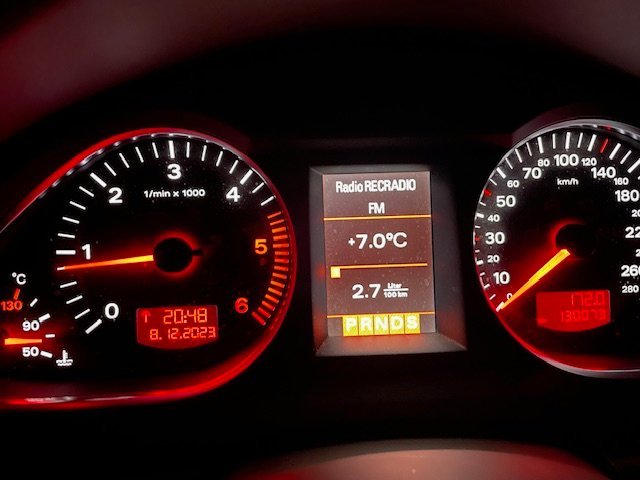

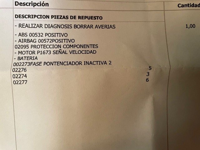

  3. Pues nada, ya he pasado por el taller, me borraron los errores di una vuelta y el coche muy bien, hasta hoy que me volvió a dar un "susto", pues me saltó lo de los frenos encuadrando en rojo todas las posiciones (PRNDS). y el motor se quedaba en vacío, o sea, daba vueltas pero no aceleraba. Me tuve que parar y arrancarlo, y todo normal. No sé si será una falla de la batería o qué, os mando una foto del cuadro de mandos con el problema (se llegó a apagar todo) y del resultado de la diagnósis... Gracias y un saludo. PD: Ya dije que el 0tro día se encendió también el ABS y el ESP...
  4. Hace poco menos de una semana, en mi A6 3.0 TDI QUATTRO comprado en 2005, de pronto yendo a baja velocidad me saltó el piloto de ABS y el motor se paró, o se quedó en vacío, esto es, que aceleraba y no andaba..., después de una semana, seme enciende la ALERTA de FRENOS y el coche frenaba perfectamente, sucedió lo mismo, el motor no respondía, ya no sé si se apagó o no respondía, se quedaba como en vacío. Respecto a la alerta de frenos, en el cuadro me salían todas las marchas con un cuadro rojo, o sea PRNDS. Luego, al arrancar, se borró... En ambas ocasiones, volví a dar el contacto y el coche funcionaba con normalidad, eso si, el piloto del ABS sigue encendido y tengo la sensación como que el coche tarda en coger temperatura, 20 o 30 minutos desde que lo he encendido...no sé si eso es normal o no. ¿Alguien sabe que puede ser? Gracias.
