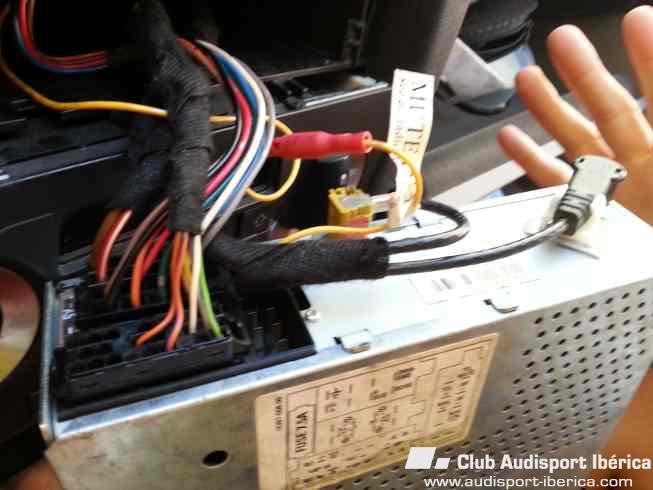

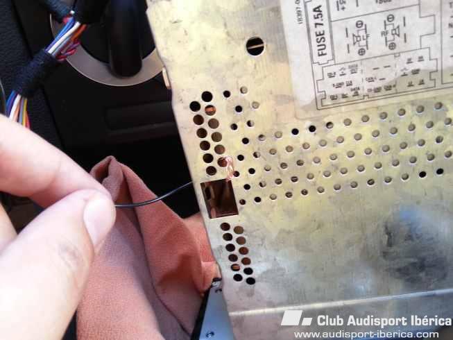

  3. Ya he solucionado el tema. No estoy seguro 100% pero creo que el problema estaba en una conexión incorrecta del cablecito negro a tierra. Estoy muy contento con la calidad del audio, eso sí, el aparato es un poco complicado de manejar, pero me imagino que me iré acostumbrando

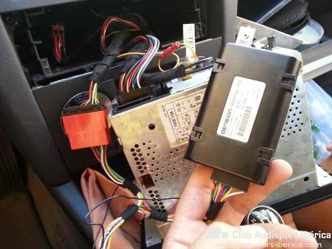

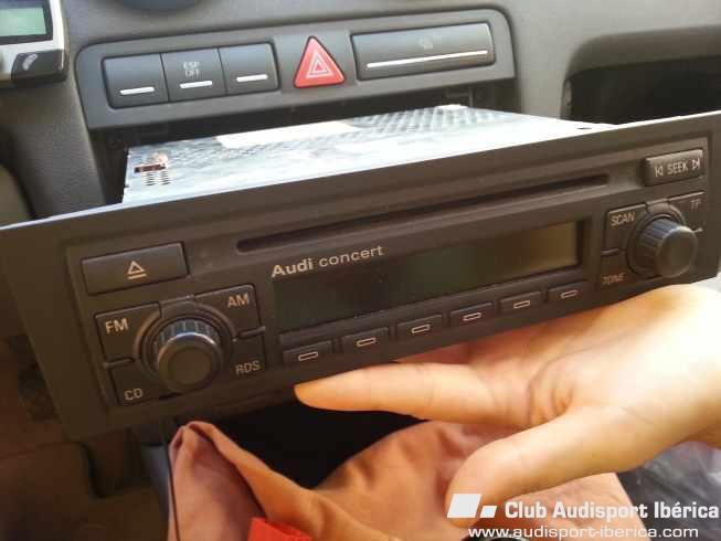

  5. Os adjunto las fotos finales del montaje

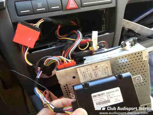

  6. Al final opté por el DENSION GATEWAY 300 (modelo GW300AC2) para ponerle USB y MP3 a la radio Audi Concert II de mi A3 Sportback del 2006, pero al instalarlo y probarlo no ocurre absolutamente NADA. Bueno, algo diferent si que he notado, que ahora la radio no se apaga al quitar el contacto He seguido el manual de instrucciones, los bricos de este foro, los Video de Youutube y la verdad, no sé que he podido hacer mal. Os adjunto las fotos del montajes, a ver si alguien detecta el erro y me echa un cable que ando ya un poco desesperado. Muchas gracias por vuestra ayuda!!

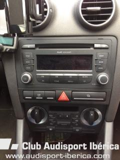

  10. Buenas, Muchas gracias Lazpi por tus respuestas, ya lo tengo todo claro, me compraré el modelo GW300 en Blauden e intentaré ponerlo yo mismo siguiendo un brico de aquí. Si veo que no puedo me acerco a un especialista. Por cierto, ya que hablas de la "concert III" tengo un colega que quiere ponerle el GW300 también y no tiene claro si tiene la concert III o la concert gen II+ o si ambos nombres corresponden al mismo modelo (que es lo que yo creo) ¿Podríais aclararme entonces que modelo de radio es la de la foto que adjunto? Gracias. Seguiré investigando por el foro el tema del control del audio en el volante.
