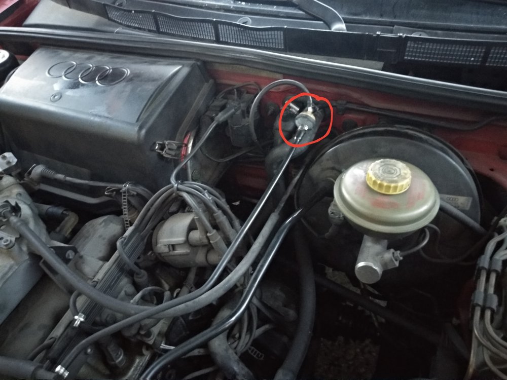

  8. Hola, "resucito" este tema porque estoy en la misma situación... llevé el coche (un coupe 2.3E del 93) a cambiar el radiador de la calefacción y todo perfecto pero de repente ha dejado de funcionar el cierre centralizado. De momento me estoy apañando con las llaves para abrir puertas y maletero pero el depósito de la gasolina se ha quedado cerrado y no puedo repostar. En mi caso el problema no es el fusible sino la "bomba"o "válvula" o "membrana" que mete aire en el circuito... os pongo a continuación foto de la pieza en cuestión, resaltada en color rojo Mis dudas son.. ¿Alguien sabe como se llama esta pieza y cual es su código para poder buscarla? En el ETKA no la localizo... me aparece otra similar que está en el motor, más alante pero es un poco más grande. Y lo segundo es que, en el manual dice que se puede desbloquear el depósito de gasolina quitando el revestimiento lateral del maletero y accediendo ahí para abrir manualmente el depósito de gasolina. El caso es que he mirado y solo veo la "puerta" de acceso al depósito del lavaparabrisas trasero, pero no se como desmontar ese revestimiento lateral. Intuyo que debe ser sencillo y que alguna forma debe de haber pero de primeras no lo he visto... y en el manual tampoco da más detalle. Volveré a mirarlo con más detenimiento, pero cualquier pista o ayuda es bienvenida. Gracias!

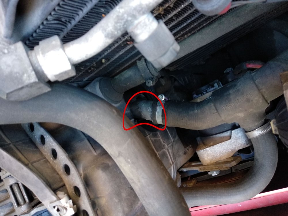

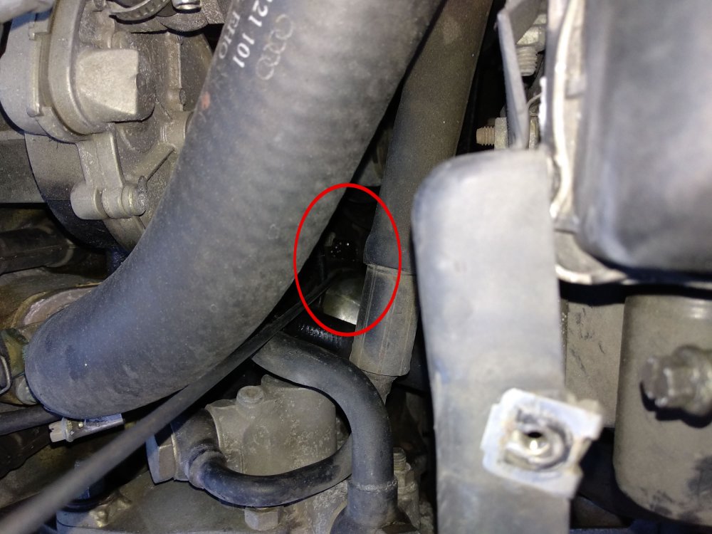

  15. Hola muchas gracias @Urs4 por el consejo. He echado un vistazo y efectivamente hay un montón de piezas... y creo que la que necesito podría ser la 034121121C... no se si alguien, con las fotos que adjunto me puede confirmar si podría ser esa. Es la que por un extremo va conectada a la pieza 893 121 055C. Mi mecánico dice que en mi caso, al ser motor 2.3 NG lleva una pieza que es "más larga" que otras que le han mandado (a ver si mañana me confirma si es este código con el que ha probado)... el caso es que no se hasta qué punto las piezas del 2.3 NG realmente son distintas de otros modelos. Por suerte el coche de momento funciona... lo único que le pasa es que tiene una pequeña fuga por ahí, a ver si pronto doy con la pieza
