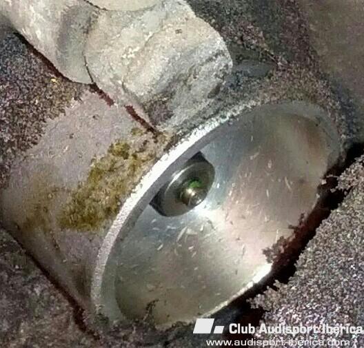

  11. La foto es de la boca del turbo x la parte de la admision...despues de darle 3000 vueltas al motor, limpiar el cauda y limpiar el bloque de la mariposa e encontrado lo q era...habia un tubo situado x la parte de abajo del colector de admision que conecta el bloque mariposa a un tubo en forma de "T" que conecta a su vez un tubo metalico q va rodeando al motor x la parte de atras que va al turbo y el otro extremo de la "T" a otro tubo de plastico duro...todos conectados entre si para que haya vacio a traves de una valvula que lleva incorporada dicha "T". El tubo de mariposa a "T" rajado y la "T" super degradada...vamos...se caia a trozos, el conjunto de estos dos tubos en mal estado es loq hace q m pierda potencia y se m viniese a bajo. El viernes me llegan los tubos (22€) y a darle caña aver como va...ya os contare como va todo! Gracias de nuevo!
  12. Espero que alguien me diga algo xq no entiendo que este asi...para hacer muescas al turbo ya tiene q ser algo duro...pero nose el q xq en la admision no e encontrado nada... Gracias x responder !
  13. Se me olvido poner la foto oportuna al problema del turbo para q li veais mejor...
