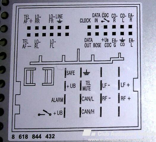

  2. Una cosa más..sabéis donde comprar (aparte de en el concesionario) un cd de mapas más actual que el tengo... El mío es del 2008 ... Sabéis si se puede descargar de algún sitio (legalmente) y meterlo en un cd? Gracias...
  3. Correcto titobruni, Solucionado... La radio saca sólo 2 altavoces amplificados ( amplificador interior de la radio ) q es el conector de la derecha abajo.. y saca por el conector de la izquierda arriba, una salida de línea low , (señal de linea bajo volumen, preparada para entrar en un amplificador externo, que efectivamente, estará instalado en nuestros vehículos, incluso no teniendo el sistema bose... En esta salida de línea , el positivo es común, y los negativos son los q separan los canales... Gracias...
  4. Solucionado... La radio saca sólo 2 altavoces amplificados ( amplificador interior de la radio ) q es el conector de la derecha abajo.. y saca por el conector de la izquierda arriba, una salida de línea low , (señal de linea bajo volumen, preparada para entrar en un amplificador externo, que efectivamente, estará instalado en nuestros vehículos, incluso no teniendo el sistema bose... En esta salida de línea , el positivo es común, y los negativos son los q separan los canales... Gracias...
  5. Titobruni, me alegro de q lo solucionaras... A ver si me podeis ayudar... Yo tengo instalada la navigation bns5 de serie, bueno extra de la Audi... Por lo que me funciona perfectamente...., he publicado un post donde cuelgo la misma foto q tu con el esquema de la radio... La pregunta es... Sabríais decirme por que pines del esquema están saliendo los altavoces traseros? No lo veo claro en el esquema... VEO claro los front L Y Front R, pero y los Rear L Y R? Muchas gracias de todas formas...
  6. Oookkk... En el caso del conctor del telf. Lo veo más claro.... La salida de altavoces Tiene un postivo común y un negativo para cada uno de los 4 altavoces... Pero eso en el conector del telf., q en mi caso no o tengo instalado... Pero en la salida principal preampmificada de la radio... Sólo veo salida para 2 altavoces... Y TIENE 4... y se pueden balancear... Osea que tiene q estar... Ja ja que lío... Muchas gracias por las respuestas... Iré probando con un trozo de cable y la radio conectada... A ver ....

  8. Gracias por la respuesta... No lleva Bosé... Altavoces de serie...
  9. Muy buenas a todos, a ver si alguien me puede echar una mano... La foto q adjunto es una radio gps original que en el frontal pone AUDI NAVIGATION... En un A3 8p del 2008...Quisiera saber por que pines están saliendo los altavoces traseros... En el esquema veo claro los pines de alimentación, pines de Mute, Altavoces delanteros. Front L , Front R. Con sus negativos y positivos... Pero los de atrás ? Por donde salen los REAR L Y REAR R con sus positivos y negativos ? Ya que la radio hace fader y balance perfectamente... MUCHISIMAS GRACIAS DE ANTE MANO Y LO SIENTO SI NO HE USADO EL BUSCADOR BIEN...
