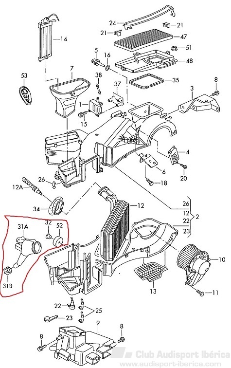

Me gustaria que alguien con el ETKA me pudiese decir el precio de las piezas que están dentro de la marca roja, son la salida de agua del condensador del aire acondicionado y si alguien las ha cambiado alguna vez que tal se le ha dado Un saludo pritt

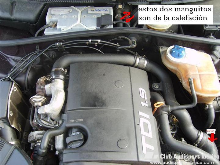

Tendrias que desmontar la bandeja del lado del acompañante y mirar los servomotores estos llevan una varilla corta que es donde van enganchadas las trampillas, miralas bien estan en la zona de atras del mando del climatizador (zona central)y mirar si puedes moverlas manualmente así por lo menos veras si llega calefacion a donde esta la trampilla Suerte Salu2 pritt
Comprueba que los dos manguitos marcados con rojo en la foto estén calientes cuando lleven un rato funcionando el motor y si estan calientes los dos, el fallo es de trampilla si no es así y hay uno caliente y el otro frio tienes el radiador de la calefacción obstruido y tendras que limpiarlo a base de agua a presión suerte Salu2 pritt
