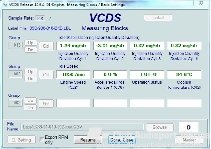

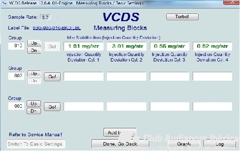

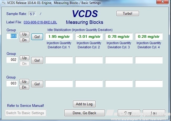

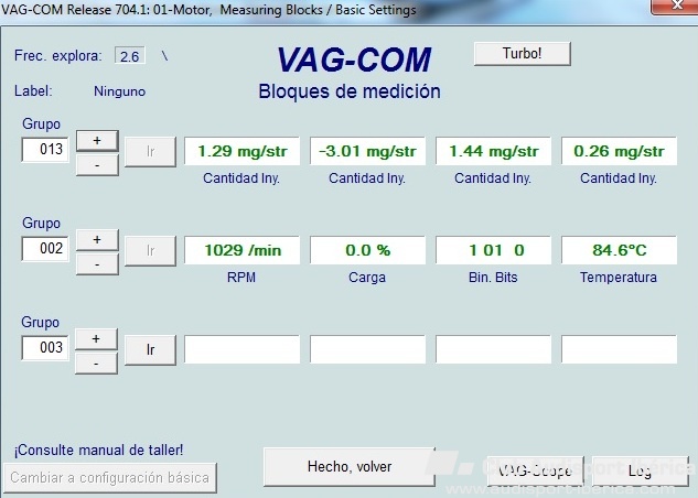

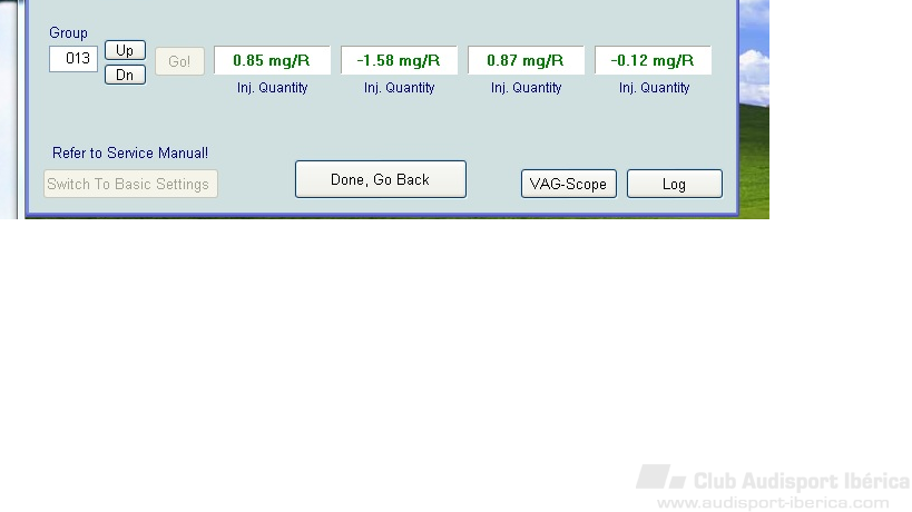

  1. Hola compañeros, despues de un tiempo liadillo ahora vuelvo a tener algo de tiempo. Deciros que el audi ya cada vez que arranco hecha bastante humo blanco y el ralenti es muy muy inestable. Hoy he estado con el vag com y e mirado el canal 13 y esos son los valores... Haber si alguien me hecha una mano. Yo por lo que veo creo que el inyector 2 esta mal no? un saludo y gracias.
  2. Deciros que se trata de un audi a3 de junio del 2003 2.0 tdi con motor bkd... el malooooo jeje Me lo he comprado hace menos de un mes. Espero aprender mucho en este foro.

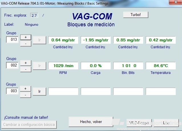

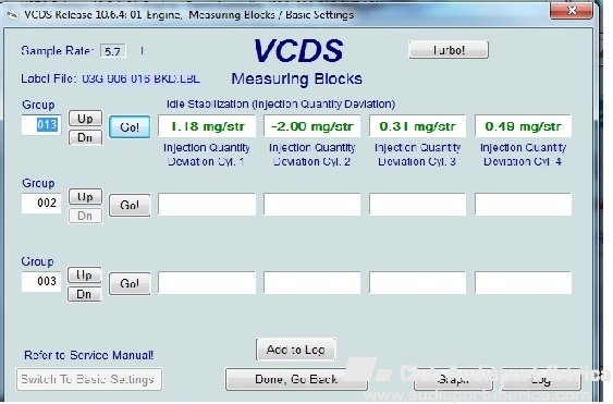

  3. la otra foto.He leido bastante del vag com pero todavia me queda mucho mucho. Un saludo

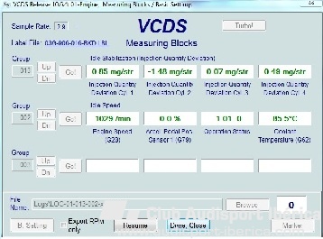

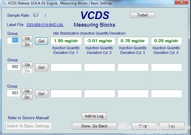

  4. Hola, que tal. Bueno deciros que es la primera vez que uso el vag com y queria saber informacion acerca de estas fotos. gracias.

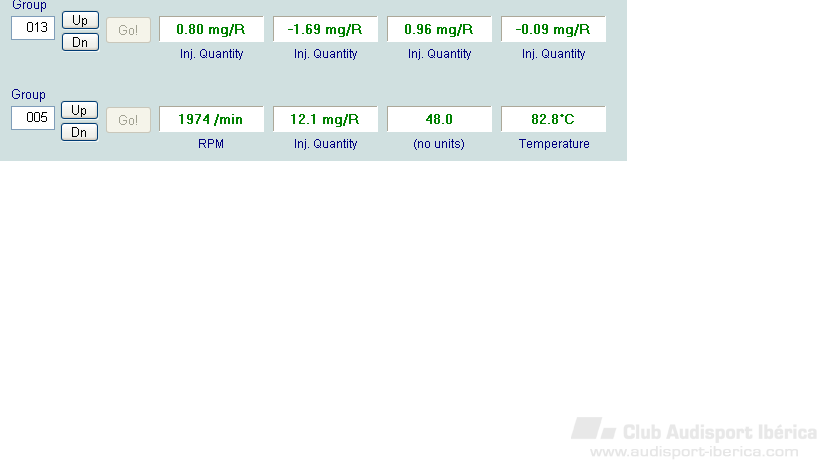

  8. Bueno empezar diciendo que al audi le pasa lo de los electros y revoluciones a 1000 vueltas. Y a ralenti a veces me varia el ralenti cada 3 segundos... tiembla un pelin como que un inyector a veces no inytectase o algo asi... Ademas viniendo de mi leon 1.8 turbo... son todo ruidos en el audi jeje porque el leon no me enteraba de si estaba arrancado o parado en los semaforos.Y lo segundo, que se supone que le han cambiado la culata pero yo no lo se seguro porque no tengo ninguna factura. Fotos: http://subefotos.com/ver/?a728315dc8d0209743663d7b3bd8ccb5o.jpg http://subefotos.com/ver/?086e038f710e1473c0e8a01970adb619o.jpg http://subefotos.com/ver/?7daecb57c7289c7d4150acb913b0cd60o.jpg http://subefotos.com/ver/?ba31c43f093e344c22325057a513f5aco.jpg Un saludo foreros
