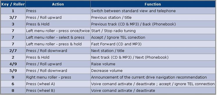

cual es el boton del volante para los comandos sds del rns-e?
Mark responde a demon de discusión en Car Audio / Navegadores
<_< <_< Por cierto Demon... tu Navi lleva SDS ???? Como lo has visto, que tiene el menu de voz ???? Saludos. -
