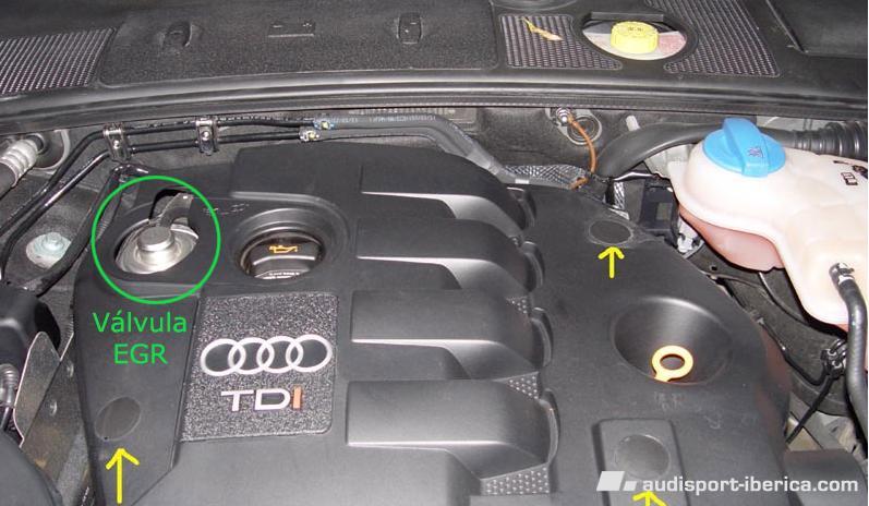

Esta es la EGR de un 1.9 TDI. En el 2.0 TDI, esta ubicada mas o menos en la misma posicion, pero veras que es totalmente negra, y no le veras el tubo que realiza el movimiento de la mariposa. Saludos.
