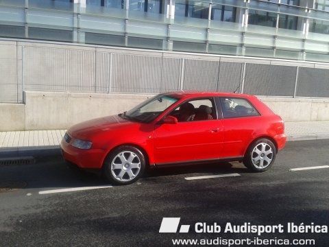

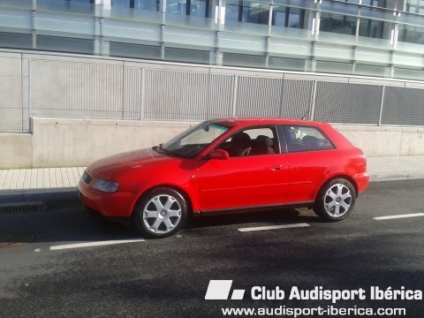

  13. Buenas noches chicos! Me presento con un Audi A3 8L 1.8 125 cv. Deciros que el coche lo compre de segunda mano por 2.300 € y 202.750km Y bueno , hace un mes que lo tengo y de momento no me ha dado ningun susto gordo. Pero os quiero preguntar un par de dudas que son las siguientes: -Segun mi mecanico cuando me cambio las bujias me dijo que una la tenia empapada y las demas un poco , el dice que puedo continuar andando con el coche y que puedo viajar. Creo que me dijo algo de la tapa de balancines o la junta. -El otro dia me salto el inmovilizador del coche pero despues de 3 veces el coche arranca sin problema ( solo tengo una llave del coche que es la que no tiene cierre a distancia) tendre algun problema con esto? -El catalizador me suena un poco , me pasara la proxima ITV si vacio su interior? Os dejo una foto de mi pequeñin Un saludo y gracias por recibirme
