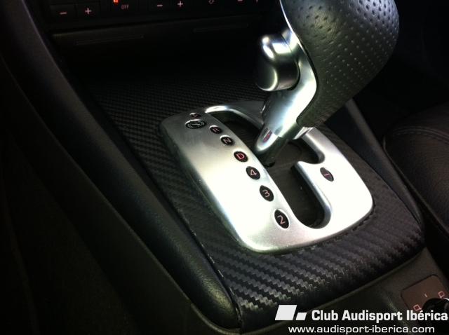

  2. bueno pues ya que estamos os pongo una pequeña mod he pintado la placa del tiptronic he forrado de carbono el cerco y puestpo el pomo de RS6 4F haber que os parece

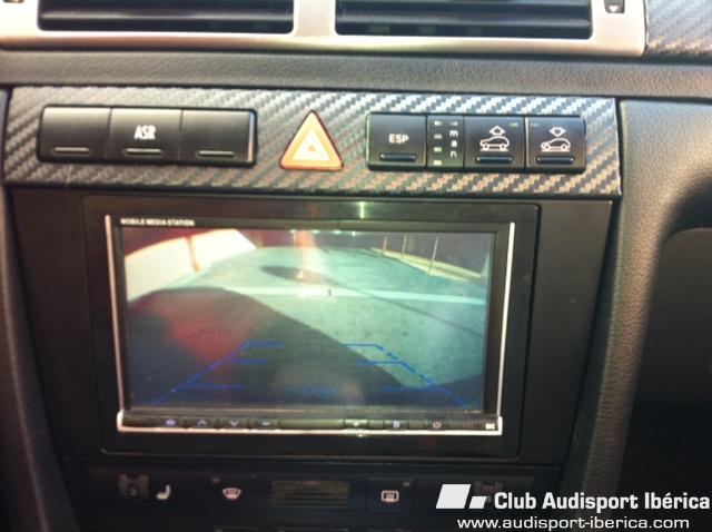

  5. Y aqui la ultima ya con ella funcionando deciros que es de lo mas util que se puede poner a un coche se ve genial y es muy practica sobre el tema de los cables que van a la pantalla no he puesto nada ya que es solo pasar los cable por el centro del coche y conectar al que pone camara de la pantalla que lleveis puesta tambien deciros que la corriente del positivo que va a la camara la he cojido del PIN1 del faro de atras IZQ que es la de marcha atras y la masa al PIN4 y el cable que biene de la pantalla tambien al PIN1. Espero que os guste el brico y os sirva para algo y cuando pueda el moderador que lo suba a bricos.Para cualquier duda preguntarme. saludos

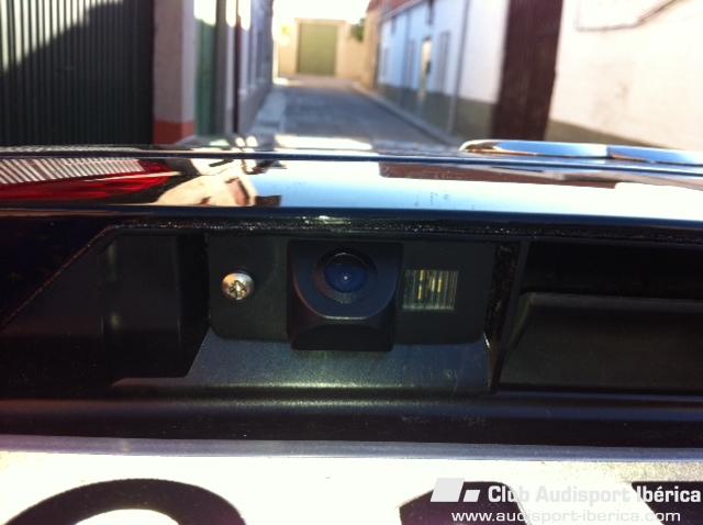

  6. aqui otra con ella ya puesta me ha tocado limar hueco y camara para que me encajara perfectamente pero ha merecido la pena
  7. aqui otra donde se aprecia mejor

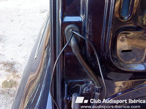

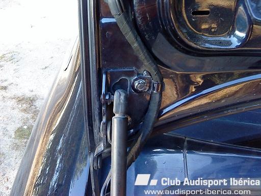

  8. y aqui otra ya por donde baja hacia el interior del maletero como veis he encintado todos los cables con cinta de tela para disimular la instalacion lo maximo posible
  9. y aqui otra ya por donde baja hacia el interior del maletero como veis he encintado todos los cables con cinta de tela para disimular la instalacion lo maximo posible

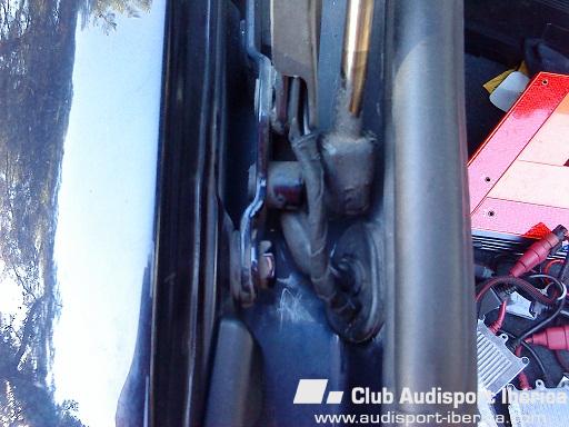

  10. ahora vemos como psamos los cables por el pasamuros que tenemos en el porton deciros que hay que cortar el cable del RCA para poderlo pasar es logico ya que no pasaria la clavija.
  11. aqui os pongo otra de donde va ir la camara

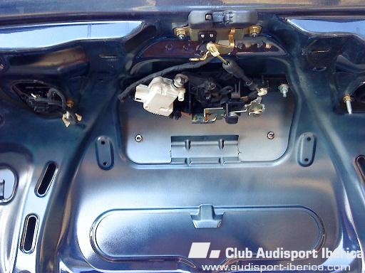

  12. Bueno aunque ya he puesto un post de mi camra trasera funcionando os voy a poner un pequeño brico.Lo primero quitar el guarnecido donde esta el triangulo de señalizacion y ver como esta el tema

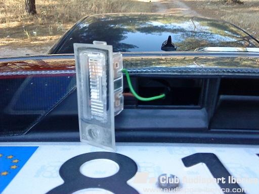

  13. aqui os pongo la tan deseada foto de donde va la camara se quita una luz de la matricula y limando el hueco y la camara un poco la ponemos igual que el plafon deciros que dejando la bombilla original no se nota nada con la nueva de la camara.

  22. Bueno pues os pongo una foto de como se ve una vez instalada la camara trasera deciros que no he hecho brico porque me deje el movil y la camara en mi casa y estaba en la cochera de un amiguete pero me ha costado adaptarla hay que tirar de lima un buen rato pero yo creo que merece la pena porque es muy funcional asi que espero vuestras opiniones y ya pondre mas fotos con ella puesta. saludos

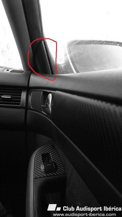

  24. hola haber si alguno que ha hecho lo de las molduras de carbono me puede decir como se quita la pieza rodeada de rojo. saludos
