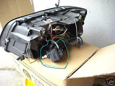

hola desde hace unas semanas ando buscando los motores de los faros si alguno de vosotros los ha cambiado a xenon y tiene los motores me interesarian muchisimo ya que el estado de los faros me da igual o tambien si sabeis donde los podria conseguir o como reparar los mios ya que ni en la audi saben nada del tema un saludo os pongo una foto para que sepais que pieza es

hola visto que en el apartado de software no me dan ninguna solucion haber si alguno de vosotros me hecha una mano por favor os cuento cambie los faros por otros nuevos y al quitar los motores de regulacion no sabia como se quitaban y desmonte la tapa de arriba luego me di cuenta que con media vuelta salian o sea uno me iba y el otro no pues por ver si algo estaba mal quite la otra tapa del motorcillo que estaba bien y ahora ninguno va eso si si quito la tapa y muevo las ruletas con la mano hacen como si fuera un test y se quedan otra vez sin funcionar.Me han dicho que haga un ajuste basico pero no tengo ni idea como se hace y otros me dicen que si no tengo xenon no se puede hacer bueno lo dicho pido ayuda haber si alguien me hecha una mano ah mi coche es un a6 del 99 -

hola pues lo dicho quisiera saber si alguno tiene de algun faro que haya quitado los motorcillos de regulacion de los faros pero eso si que no hayan sido abiertos porque sino estan como los mios descodificados y esque no se como ponerles bien y eso que me han dicho que con un ajuste basico se ponen bien otra vez pues lo dicho si alguien los tiene que me pase precio y si alguien sabe codificarles de nuevo que me diga como se hace o si es tan amable se los mando y que me lo haga un saludo y graias -

hola amigos necesito una mano de alguna alma caritativa que me quiera ayudar pues os cuento lo que me ha pasado he desmontado los dos motorcillos niveladores de los faros quitando las pestañas de arriba primero se lo hice a uno y al ver que no me funcionaba desmonte el otro para ver si veia algo raro y ahora no me funciona ninguno y me han dicho en el apartado de a6 que haga un ajuste basico con el vag com yo tengo el vag y el cable pero no se como se hace si alguno me ayuda se lo agradecere muchisimo gracias un saludo

hola amigos necesito que alguien me ayude he puesto los faros con fondo negro y al cambiar los motores de la regulacion interior no me van ayer me iba uno y hoy no me va ninguno y os cuento lo que me ha pasado cuando me puse a quitar los motores como no sabia como se desmontaban quite las pestañas que llevan y luego me di cuenta que girandolos un poco salian solos pues el que desmonte con las pestañas no me funcionaba y hoy por la tarde me puse a ver que pasaba y no vi nada raro he hice una cosa desmonte el otro haber si se habia soltado algo al quitar las pestañas y estaba todo igual que el que no me funcionaba y sabeis lo que me ha pasado que ahora no me van ninguno y he probado una cosa y esque no se si hay que reiniciarlos o algo pero si giras el motor manualmente con las ruletas que llevan dentro funcionan asta que llegan a un punto y se paran por eso pienso que si hay que reiniciarles de alguna manera o como hago para que me vuelvan a funcionar espero vuestra ayuda ya que sino no podre utilizar el regulador interno y si que lo uso porque tengo familia y cuando va cargado el coche los bajo un poco por lo de no deslumbrar espero vuestra ayuda pronto un saludo
