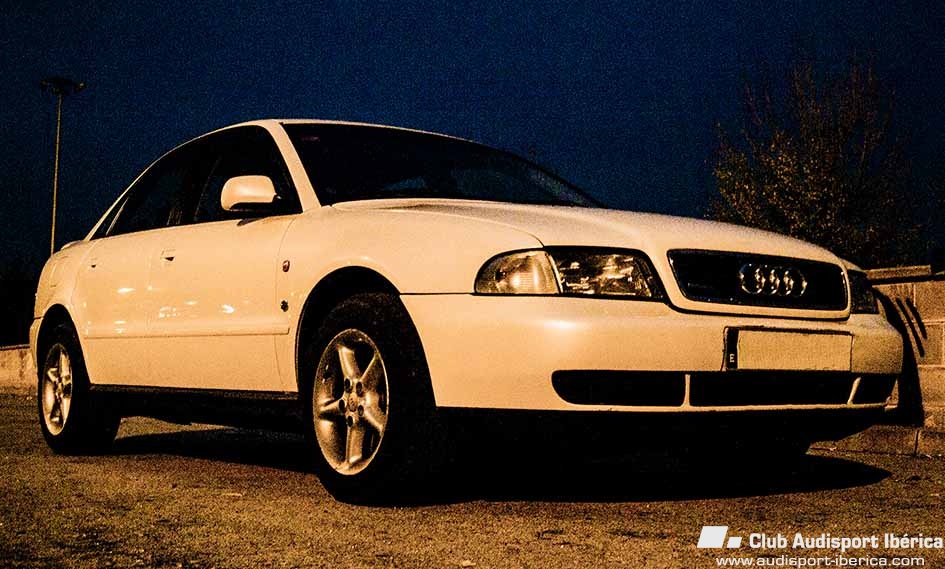

    Hola a todos. Mi nombre es Aitor, y mi padre tiene un Audi A4 2.6 V6 el que esta dando guerrilla.
