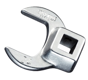

Mi padre ha comprado muy barato un a6 2.5 tdi motor d/afb, del 99, se lo ha vendido un amigo, y el coche esta fatal, pero mi padre ha pensado q como me gusta cacharrear con los coches y tengo las herramientas pues q se lo vaya haciendo poco a poco. De momento lo q mas me preocupa es la dirección la tiene fatal las rotulas hechas puré las dos y los fuelles de la dirección y de las homocineticas también mal. De las homocineticas no hay problema he hecho varias pero la dirección me tiene loco, no hay quien saque una de las rotulas esta soldada al brazo axial y por mas palanca q meto lo único q hago es ver como se retuerce el tornillo de la rotula, yo vivo a 300km de mis padres y cabreado deje el coche sobre los caballetes y me marche de la nave donde lo guardamos, hoy ya en mi casa mas sereno buscando soluciones he pensado en cambiar también en brazo axial, pero no me fije bien como iba. Se puede sacar sin el útil específico de las axiales esque como no puedo sacar la rotula no puedo meter el útil, he pensado también en unas llaves planas tipo crowfoot, y sino sacar la dirección q me da mucha pereza. Alguna idea o recomendación? Os pongo una foto de las llaves crowfoot, por si alguien no las conoce. -
Crees q seria posible quitar la axial sin el útil? Se puede desde abajo? Tengo q intentar sacar la axial como sea ya q la rotula de la dirección esta agarrada a la adial y no hay manera de quitar la rotula. Y al estar montada la rotula no puedo meter el útil. Lo ves factible. Es que no me di cuenta de mirar debajo del cabreo q me pille y es un coche q compre muy barato y lo tengo en el pueblo sin itv y sin seguro, y cuando vaya al pueblo quiero llevar los repuestos, sino me tocara sacar la dirección.
