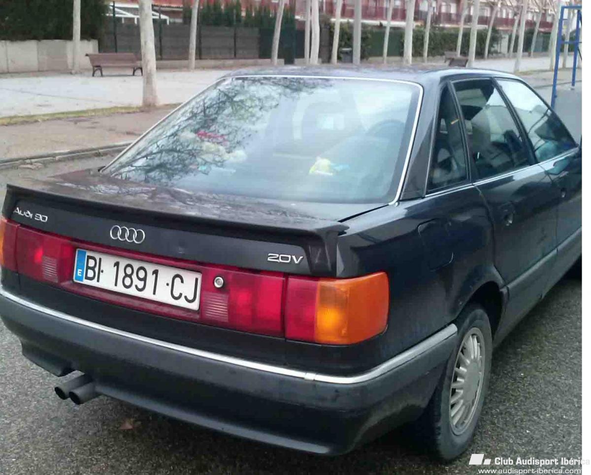

Modelo: 90 Motor: 2.0 20v 160cv km: 311.000 Año primera matriculación: 1990 Procedencia: Nacional Nº propietarios: 3 Historial de mantenimiento: Si Equipamiento original del vehículo: AC, ordenador de abordo, elevalunas eléctrico en las cuatro puertas, espejos eletricos, ABS, antinieblas delanteros y traseros, cierre centralizado Estado del vehículo: Prácticamente nuevo Comentarios: El coche esta con todo revisado, correas, aceite, filtros, ruedas cambiadas,termostato,termocontacto, radiador, itv desde hace un mes, impuesto pagado. Lo vendo porque hay que cambiar junta culata y mi situacion economica no me lo permite. Precio 250 €, el coche esta en zaragoza y funciona perfectamente salvo lo de la junta que se calienta. -
