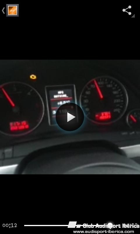

  4. La correa y bomba xq quede con el anterior dueño de hacerlo, q corria x su cuenta, luego el arbol d levas y los taques xq el ruido era muy bronco el mecanico m comento q habia andao bajo de aceite anteriormente y se cambio , El turbo se cambio xq hechaba mucho humo con olor a aceite quemado y cuando le pisaba un poco saltaba el fallo motor y no subia d 80km/h hasta aqui dentro d la garantia luego yo decidi anular la valvula EGR xq andaba dando problemas el chivato es el siguiente
