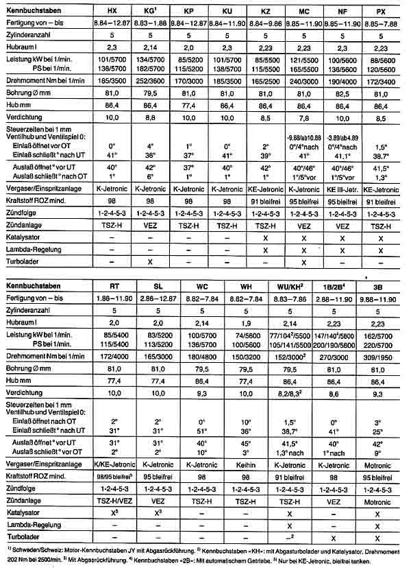

He encontrado unas tablas de códigos de motor. Pero no están completas y hay cosas que no me cuadran... Pero para hacernos una idea ;) El Kv no sale parece ser. Luego el mio, un KU-2 no sale o si es el KU... dice que es 2.3CC? :cfsd1:
¿alguien tiene una tabla mejor que esta?
Saludossss

Mmmm realmente es distinto al mio! Igual tienes un NF.
Lo que me extraña es que tienes un refrigerador en los inyectores. Creía que eso solo lo tenían los Turbo.
Mira en los papeles del coche, que allí te sale que motor es. Si es el mismo motor que el que tenias antes, genial. Yo a simple vista no se reconocerlo. A ver si algún forero nos ayuda.
