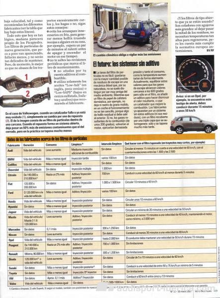

ILDEFONSO Publicado 15 de Agosto del 2008 Denunciar Publicado 15 de Agosto del 2008 bueno YO TENGO UNO DE LOS 170 CV DPF y hasta ahora..NUNCA SE ME HA ENCENDIDO nunca la dichosa luz de filtro de partuclas. BUENO crei que ese coche TEINE OTRO PROBLEMA..ya que eso no es normal.... ya hace tiempo puse este post..QUE CREO QUE SERVIRA D AYUDA..... A ALGUNOS. http://www.audisport-iberica.com/foro/inde...LTRO+PARTICULAS Y AUI PODEIS VER ALGUNAS COSILLAS, MAS http://www.audisport-iberica.com/foro/inde...LTRO+PARTICULAS ESPERO OS GUSTE SALUDOS Responder
