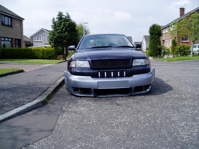

santxo Publicado 9 de Marzo del 2007 Denunciar Publicado 9 de Marzo del 2007 tengo un A4 B5 del 96 quiero cambiarle el parachoques.quiero el del rs4 y las taloneras del S4.la pregunta es sencilla:valen o no valen? o ay que modificar las aletas, los enganches etc....si alguien lo ha hecho le agradeceria una pequeña explicacion del proceso.muxas gracias os pongo unas fotos de lo que quiero Responder
cesare_ita Publicado 9 de Marzo del 2007 Denunciar Publicado 9 de Marzo del 2007 tengo un A4 B5 del 96 quiero cambiarle el parachoques.quiero el del rs4 y las taloneras del S4.la pregunta es sencilla:valen o no valen? o ay que modificar las aletas, los enganches etc....si alguien lo ha hecho le agradeceria una pequeña explicacion del proceso.muxas gracias os pongo unas fotos de lo que quiero No soy muy experto en ese coche, y no se si el RS lleva las aletas mas grandes, pero ese paragolpes parece mas ancho que el original no? tedrias o que abrir tus aletas o que alguien que sepa te acoplase ese paragolpes cerrandolo Responder
chulebombero Publicado 9 de Marzo del 2007 Denunciar Publicado 9 de Marzo del 2007 Tienes que mofdificar aletas Responder

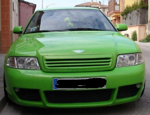

boss_a3 Publicado 9 de Marzo del 2007 Denunciar Publicado 9 de Marzo del 2007 Te kedara de put* madre.Yo le kiero poner este con las taloneras s3 o dsp q son estas y la trasera del s3 Creo q me kedara bien... Responder
pabloV6 Publicado 10 de Marzo del 2007 Denunciar Publicado 10 de Marzo del 2007 El original de RS4 es mas ancho y hay que acoplarlo, los replicas si te valdran, ya comentaras lo que has hecho. Responder
