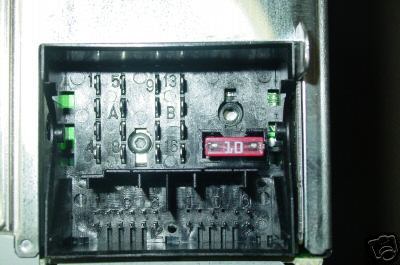

ILDEFONSO Publicado 10 de Marzo del 2007 Denunciar Compartir Publicado 10 de Marzo del 2007 (editado) ADEMAS DEL que dice TOLO, la radio de por si lleva otro de proteccion....como ves aqui en la foto.. esta por detras justo en la ficha de conectores lo digo por si te sirve de algo. saludos Editado 10 de Marzo del 2007 por ILDEFONSO Responder Enlace al comentario Compartir en otros sitios web More sharing options...
bujias Publicado 11 de Marzo del 2007 Denunciar Compartir Publicado 11 de Marzo del 2007 Hola yo tengo otro modelo, pero como se ve en esa foto, el fusible exacto te viene en el manual del coche. Yo tuve un problema con la radio, se quedo "enganchado" el bluetoth y no funcionaba la radio, le quite el fusible durante unos segundos y solucionado. El fusible que lleva interiormente la radio no hace falta que lo quites,( es de proteccion ), con quitarle la corriente con el fusible del coche es suficiente. Saludos Responder Enlace al comentario Compartir en otros sitios web More sharing options...
