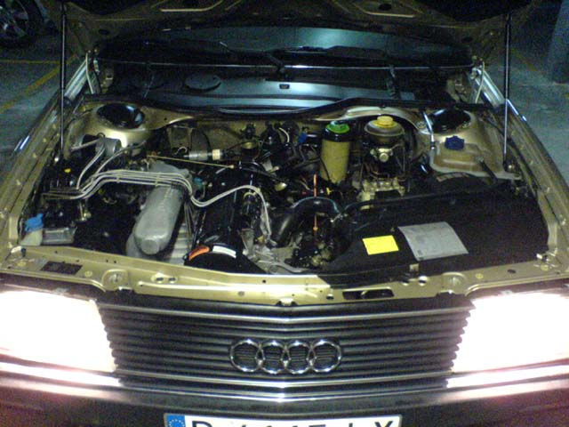

Por cierto, adjunto una foto del motor actual. A ver si álguien le resulta familiar o puede decir algo de él. Se que es un 2,2E KU-2.
