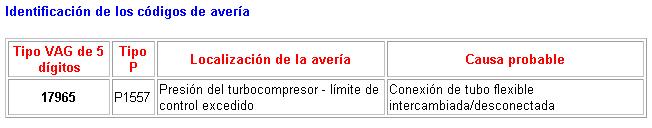

AlfonsoBI Publicado 12 de Marzo del 2007 Denunciar Publicado 12 de Marzo del 2007 El error que te está dndo guerra es el 17965, que quiere decir esto: Algo tienes, desde luego. No tiene por qué ser grave, ni muy caro repararlo, pero algo hay. Por lo pronto te recomiendo que no le metas mucha zapatilla al coche porque el turbo está midiendo mal. Esto no incluye lo que te ha dicho Hamster. Puedes probar a hacer unos kms (15 o 20) en 3ª o 4ª a 4000 rpm más o menos. Te puede limpiar el turbo, conductos, etc. A él le funcionó y lleva el mismo motor que tú. El cauda no creo que sea. Más bien puede ser la N75 (no es muy habitual), o más probablemente que lleves algún manguito en mal estado, o que el turbo necesite una limpieza. Tienes VAG-COM a mano? Puedes hacerle un diagnóstico de actuadores? Saludos Responder

jose5005 Publicado 12 de Marzo del 2007 Autor Denunciar Publicado 12 de Marzo del 2007 El error que te está dndo guerra es el 17965, que quiere decir esto: Algo tienes, desde luego. No tiene por qué ser grave, ni muy caro repararlo, pero algo hay. Por lo pronto te recomiendo que no le metas mucha zapatilla al coche porque el turbo está midiendo mal. Esto no incluye lo que te ha dicho Hamster. Puedes probar a hacer unos kms (15 o 20) en 3ª o 4ª a 4000 rpm más o menos. Te puede limpiar el turbo, conductos, etc. A él le funcionó y lleva el mismo motor que tú. El cauda no creo que sea. Más bien puede ser la N75 (no es muy habitual), o más probablemente que lleves algún manguito en mal estado, o que el turbo necesite una limpieza. Tienes VAG-COM a mano? Puedes hacerle un diagnóstico de actuadores? Saludos Si tengo el vag.com y los de arriba son los resultados. Que es eso de diagnostico de actuadores???? Hoy le he dado un poco de caña, no he salido de madrid asi que ha sido de semaforo a semaforo jejjejej parecia un macarra de barrio jejejej. Bueno he limpiado el caudalimetro, he comprado un limpia inyectores y he llenado el deposito, a ver cuando vuelve a aparecer el error, miraré los manguitos. Muchas Gracias Os tendre informados. Un saludo Responder
