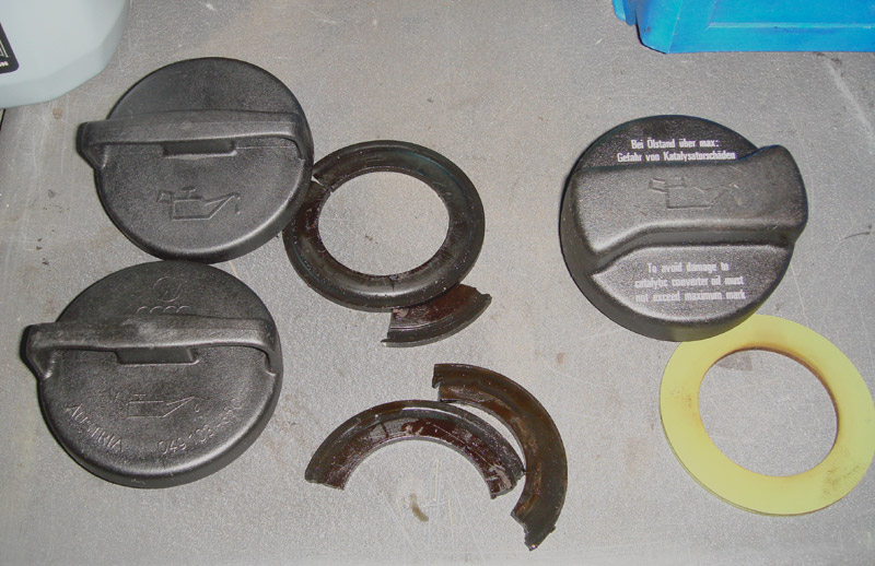

SportQuattroLOVE Publicado 10 de Abril del 2007 Denunciar Compartir Publicado 10 de Abril del 2007 Estoy haciendo algunos cambios al Ur que bueno ya vereis más en lo que consisten, en unos dias abriré un hilo y tal. Hoy me acordé de ti Pisha y de este post, por que he quitado uno de las tapones modernos que le puse al Ur para ponerle uno de origen de los que tenía en el trastero. Como ya te dije, las gomas que van en los tapones para cerrar (que por cierto hay despiece de ellos... ) se resecan y quedan como verdaderas piedras. Aqui en la foto puedes ver un par de ellas, una que se partio por un sitio y la saque y otra que parecía de autentico plástico rigido de como estaba, solo tienes que ver en los trozos que tuve que romperla para sacarla. Al lado una nueva del tapón moderno. Responder Enlace al comentario Compartir en otros sitios web More sharing options...

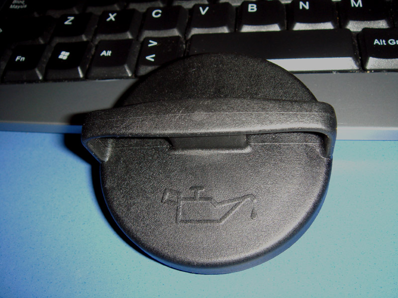

SportQuattroLOVE Publicado 10 de Abril del 2007 Denunciar Compartir Publicado 10 de Abril del 2007 (editado) Aqui ya limpito y con la goma nueva, 100% imposible que pierda así. Editado 10 de Abril del 2007 por SportQuattroLOVE Responder Enlace al comentario Compartir en otros sitios web More sharing options...
