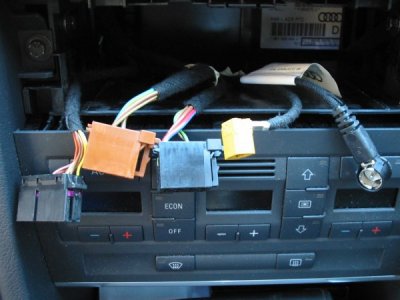

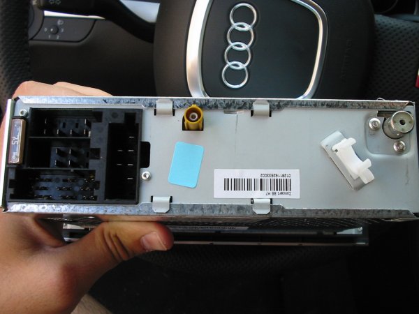

puebla Publicado 12 de Marzo del 2007 Denunciar Publicado 12 de Marzo del 2007 (editado) Hola a todos, inicio un nuevo tema para intentar aclarar definitivamente un tema ya comentado en el foro pero que no se ha llegado a una conclusion concreta y FIABLE. Hace tiempo inicie puse un post en dicho foro: http://www.audisport-iberica.com/foro/inde...c=61019&hl= en el cual pues me quise que se aclarara (si alguien lo habia hecho) los materiales necesarios para sustituir el radiocd concert II que trae mi A4 B7 por un radio cd mp3, etc pero que trae conexion ISO y que tras su adaptacion funcionaran correctamente todos los altavoces incluido el subwofer de la bandeja posterior. Voy a ampliar la informacion que tengo recopilada con ilustraciones. Parte trasera del concert II y el cableado original que se conecta a él Pues bien, partiendo de esto hay que convertir las conexiones originales en conexion ISO para asi adaptarle cualquier equipo. En su dia comenzamos hablando de que era necesario utilizar el adaptador señal para vw audi amplificados phonocar 4190 y ademas un alimentador para la antena. Un compañero forero Cobrabf no certifico realmente que con ese material le funcionara todo ok. A dia de hoy, en la pagina de hiperelectro los componentes anteriormente dichos no existen y el que si aparece es este otro: Adaptador señal para vw audi amplificados Adaptador para sustituir el autorradio de origen de los VWaudi con sistema trasero amplificado, y que permite que éste siga funcionando. La duda que me surge es ¿como se realiza la conexion de dicho componente? alguien lo ha hecho y lo puede ilustrar con alguna foto o tutorial? Aparte de lo anteriormente dicho, hace un par de dias fui al concesionario por otro motivo y pregunte en repuestos, alli no tienen ni idea pero si me dijeron que probara con este otro componete que ellos lo utilizan para instalar bluetooth y que creo que es este que acontinuacion pongo y que tambien aparece en la pagina de hiperelectro: Cable para conectar un sistema de manos libres cSirve para todos los Seat Audi Volkswagen Skoda y Opel que incorporan un conector específico como el que mostramos en la fotografía en lugar de los ISO. Espero que alguien que haya solucionado el problema nos eche un CABLE, nunca mejor dicho a los que tenemos dudas que por lo que he leido en el foro hay mucha gente. Editado 12 de Marzo del 2007 por puebla Responder

puebla Publicado 15 de Marzo del 2007 Autor Denunciar Publicado 15 de Marzo del 2007 Bueno, pues ya veo que no hay mucha colaboracion por parte del foro a pesar de que me parece un tema interesane para los que lo ignoramos. Lo peor es que nadie se anima a decirnoslo puesto que por ahi hay mucha gente que han sustituido su radio, pero bueno. HAY VA LA RESPUESTA DEFINITIVA PARA QUIEN LO QUIERA SUSTITUIR. Material necesario para que despues de la sustitucion de la radio por otra todos los altavoces funcionen correctamente, incluido subwofer. MARCO EMBELLECEDOR NEGRO AUTORRADIO que os recomiendo compreis en un concesionario oficial Audi para asi mantener la misma tonalidad de negro y el listo en color aluminio. En este foro he cogido su referencia pero no se si se corresponde con la referencia del A4 B7, me da que no!! pero si sirve d algo 8P0 035 459 5PR ADAPTADOR DE ANTENA AMPLIFICADO por que el concert lleva un amplificador propio, y al quitar el concert lo pierdes, por lo tanto tienes que comprar uno. En la pagina de hiperelectro no lo veo pero tengo una imagen de como es ya que una vez la guarde de no se donde. Figura 1 Por ultimo un ADAPTADOR PARA LOS ALTAVOCES TRASEROS Y SUBWOFER, ya que el concert tambien lleva un propio amplificador y al quitarlo lo pierdes, entonces teneis que comprar este que os pogo acontinuacion para que los altavoces traseros y subwofer funcionen correctamente: Figura 2. Enlace http://hiperelectro.com/tienda/index.php?p...0&codp=2663 A pesar de que nadie comenta nada hago alusion a un problema que sufren algunos foreros con la radio de origen sustituida y es que al quitar la llave de contacto no se apaga la radio como lo hacia el concert y por lo tanto hay que apagarla manualmente, pues bien, el problema radica en el juego de cables ISO, no estoy seguro de como se hacia ya que ese problema lo tuve con mi anterior coche cuando puse un nuevo radio cd pero recuerdo que habia que hacer un puente mezclando dos cables que vienen sueltos con sus correspondientes protectores, uno amarillo y el otro rojo creo recordar. De todas formas, ya tengo algo de informacion recopilada y en breve hare el montaje del equipo e intentare aclarar cualquier duda. Un saludo a los que les haya servido de algo esta respuesta. Fig 1 y Fig 2 Responder

Txelu Publicado 16 de Julio del 2007 Denunciar Publicado 16 de Julio del 2007 Por cierto, mi antigua radio (por fin) una symphony, tiene los mismos conectores que la de puebla, y creo que el conector amarillo (en mi caso negro) es para la antena (no la del techo) si no la de las ventanillas traseras (las de antras que vienen serigrafiadas...en mi caso en la antena FM). Espero que sea de ayuda. Responder

Raquel y David Publicado 19 de Julio del 2007 Denunciar Publicado 19 de Julio del 2007 Hola, Tengo un A3 Sportb 2005 con la Chorus (cinta)!!! Comprenderéis que quiero cambiar. Llevo una semana mirando por ahí, he pasado de no tener ni z.. idea al top. Hasta pregunté al principio qué era lo de 1 DIN o doble DIN (vergonzoso) Bien, lo del adaptador ISO+amplificador creo que lo tenemos todos claro, se puede hacer y parece ser que quizá no impacta en la antena. (Gracias a 'puebla' y al resto, y al equipo del foro Audisport), se comparte una cantidad de información muy específica y comprobada en algunos casos. Yo tengo un problema añadido y es además del conector de alimentación, altavoces delanteros, traseros amplificados y antena, tengo OTRO conector ROJO más, con sólo 2 cables (TEL+ y TEL-) en la ranura que aparece vacía en la foto de la Concert de 'puebla'. Esto es el Bluetooth que lleva el coche, y que aunque desmonte la radio, mantiene linkado el teléfono. Es cojonudo, porque suena el teléfono, parándose la radio sola, etc. Qué puedo hacer para no perderlo al poner una Kenwood por ejemplo? Este conector rojo del que hablo no tiene puesto cable alguno en la ranura MUTE, que es lo primero que habréis pensado, por lo que me han dicho 'medio' bluetooth está en la radio, es la radio la que 'bifurca' o deriva unas señales de otras y quizá por eso estemos j... La cuestión es que en una casa de radios (la Audi la he pateado y por supuesto, nada de nada) me han llegado a probar el ISO+amplificador, BIEN, pero con este bluetooth rojillo a lo más que llegaron es a decirme que sí se podría hacer, hay otro adaptador (uno más), también con cajita, que se colocaría desde el bluetooth rojillo que sale del coche, le entraría también el final del ISO Ampli y su salida sería un nuevo ISO, yendo ya a la Kenwood. Me hablan de 40 pavos por el ISO, en Hiperelectro, gracias de nuevo al foro, y de 80 OCHENTA OCHENTÓRUM euros por este nuevo adaptador que dicen se llama "CONMUTADOR TELF/AUDIO" En fin, lo primero, perdonad la verborrea y mi falta de rigor en la nomenclatura (no soy experto en absoluto), y por fin, la pregunta: ¿HAY ALGUIEN QUE HAYA HECHO ESTE EXPERIMENTO PHILADELPHIA? Me he revisado las últimas 50 páginas del foro con cada uno de sus temas y debates..NADA Ya sé, "ponemos un parrot y se acabó." Ya sé, "cómprate una radio con bluetooth" O bien, cómprate la Concert II y arreglado (la Concert III con mp3 no puedo, tengo 1 DIN, verdad? O sí hay Concert con mp3 de 1 DIN?????? Eso sería agua de mayo para mí) Ya sé, cómprate el kit para pasar a doble DIN... Puff, en fin, consideradme un usuario ROMPEBOLAS que quiere ponerse CUALQUIER radio y mantener el bluetooth del coche. Alguien??? Gracias por adelantado Responder
