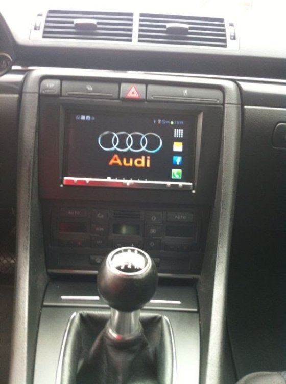

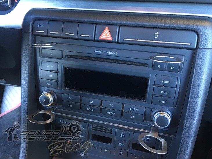

Pivil75 Publicado 7 de Junio del 2018 Denunciar Publicado 7 de Junio del 2018 Muy buenas, este tema por lo que veo, es algo peculiar. Yo tengo un A4 B7, y me he propuesto cambiar la radio de origen por una 2din, con una pantalla de 6", en un taller eléctrico de un amigo, me dijo que solo podía poner una que se llama dynavin n6, pero vale 800 y pico € y la verdad es que se me va un poco... Investigando un poco por facebook, he encontrado un pioneer sph dah120, que ya tiene todo lo que necesito, pero para ponerlo necesito el marco 608010, las dos cosas están en Amazon. Ahora me tocará ir al taller cuando lo tenga todo ( 368€) pioneer, y ver si me lo quieren montar, porque me falta los adaptadores interiores que no tengo ni idea de cuales son... y ahí me van a pegar el palo seguramente.. Me ha costado un montón de tiempo y llamadas a diferentes fabricantes, para dar con un modelo compatible.. Os adjunto fotos de mi radio actual y de la que me he comprado, por si a alguien le puede ayudar de algo. Si llego a acabarlo todo colgare otro post. Un saludo a todosmi radio actualComo me gustaría que quedara.... Ya os contaré.. Responder
