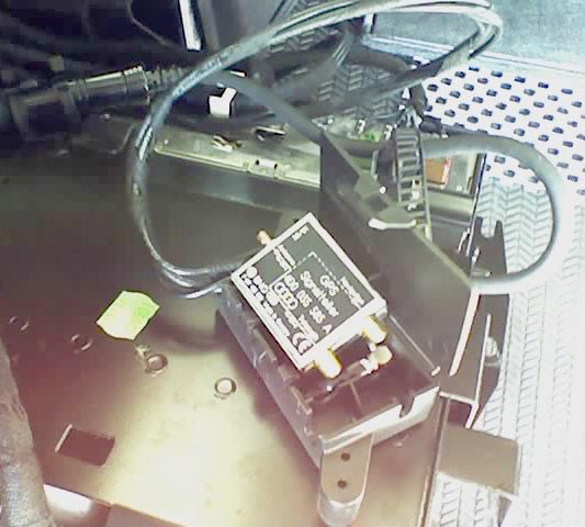

TourisT Publicado 26 de Marzo del 2007 Denunciar Publicado 26 de Marzo del 2007 Bueno, pues como soy muy cabezota, hasta que no he dado con la causa de la pérdida de señal de GPS no he parado. Y estoy muy contento, soy un hacha...jejeje, simplemente, tras eliminar el Telematic, que tb tenía entrada de GPS para los servicios de emergencias, el splitter o aparatejo que dividía la señal de la antena GPS ya no hacía bien su función. Gracias a los insustituibles Elsawin y Etka di con el. en los Avant es muy facil, ya que esta en una cajita de plástico detrás del arnés del cargador de Cds y sintonizador de TV, en el lado izdo del maletero, se quitan los tornillos que sujetan el arnes, se saca lo suficiente, se abre la cajita y se ve como en el splitter pone las 3 conexiones: antena, navi y telematik. simplemente desconectamos las de antena y navi, y las unimos (son macho y hembra, así que encajan). Y Voilá, ya tenemos señal!!! es una operación muy sencilla que lleva solo 10min. la duda que me queda ahora es si puedo aprovechar la función del splitter para llevar la señal GPS a la alarma vía GPS que voy a instalar....probaré Responder
