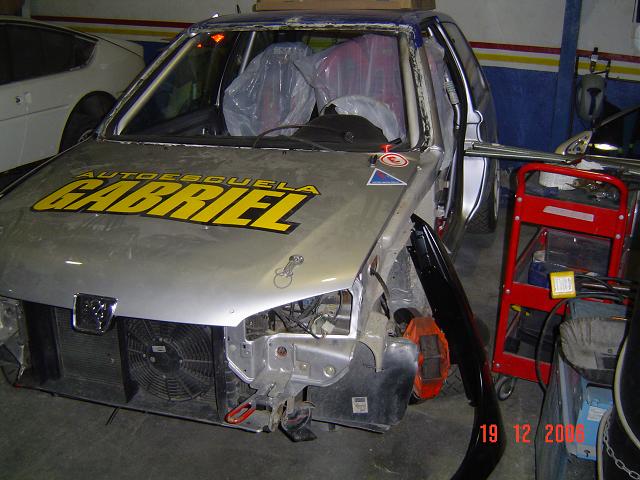

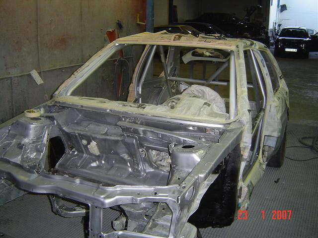

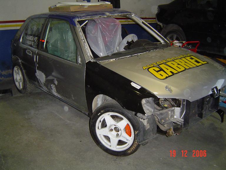

ILDEFONSO Publicado 15 de Marzo del 2007 Denunciar Publicado 15 de Marzo del 2007 Bueno empezaremos con otro reportaje.. de otro coche amiguete..... aqui tal como llego al teller...para reparar de chapa,pintura completo y cambios varios.. Responder

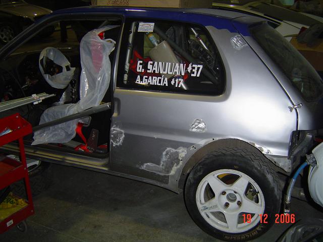

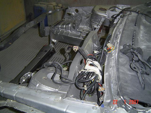

ILDEFONSO Publicado 15 de Marzo del 2007 Autor Denunciar Publicado 15 de Marzo del 2007 asi llegaba.. Responder
ILDEFONSO Publicado 15 de Marzo del 2007 Autor Denunciar Publicado 15 de Marzo del 2007 otra Responder

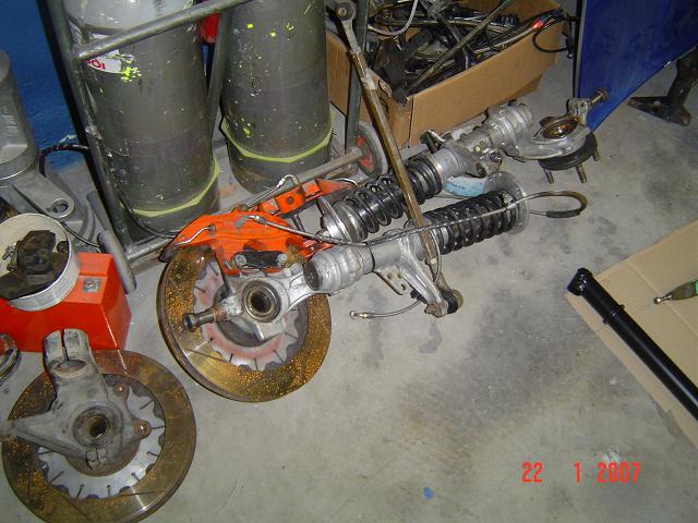

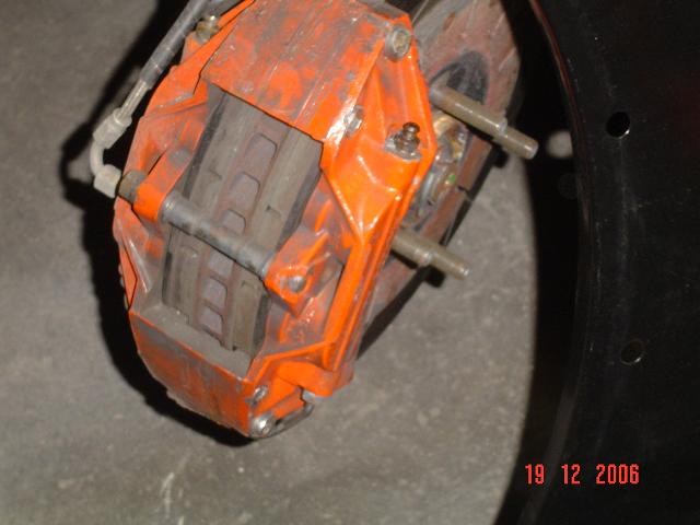

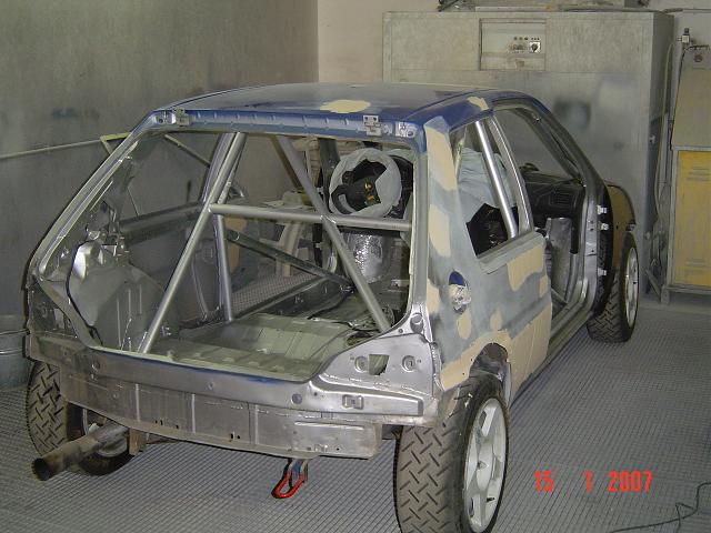

ILDEFONSO Publicado 15 de Marzo del 2007 Autor Denunciar Publicado 15 de Marzo del 2007 asi venian los ejes ,brazos, pinzas etc.. Responder

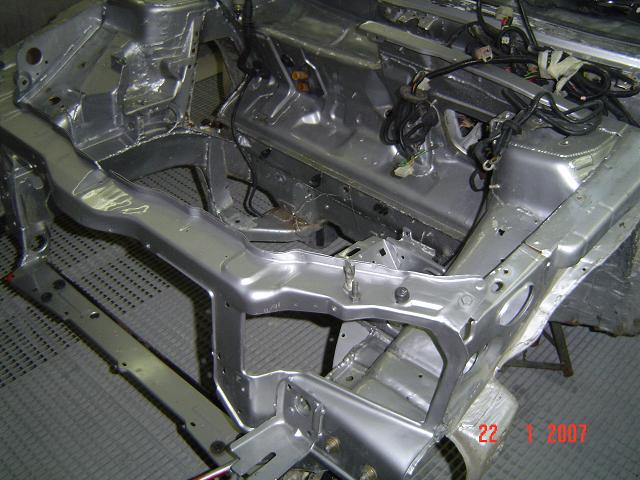

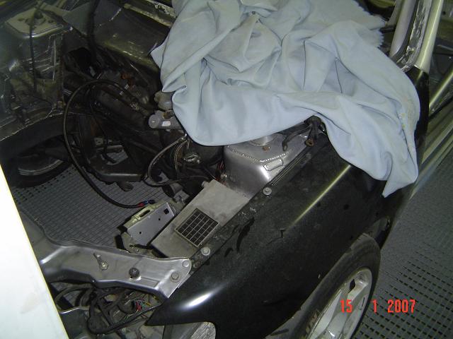

ILDEFONSO Publicado 15 de Marzo del 2007 Autor Denunciar Publicado 15 de Marzo del 2007 se desmontan tren delantero.. completo....motor .. cambio direccion ect.. Responder
ILDEFONSO Publicado 15 de Marzo del 2007 Autor Denunciar Publicado 15 de Marzo del 2007 suspensiones..manguetas Responder

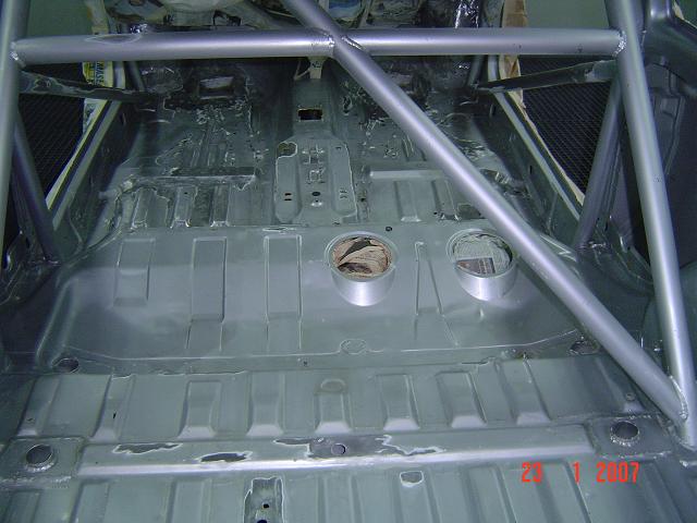

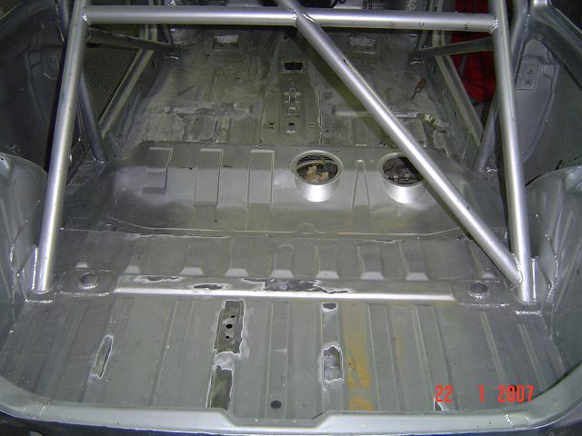

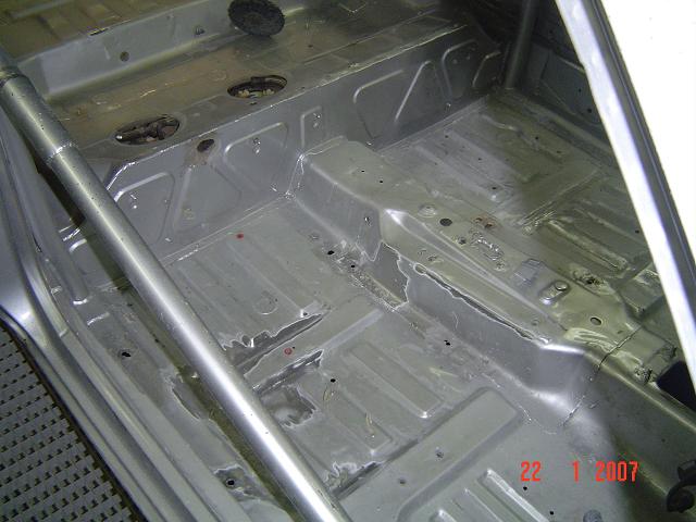

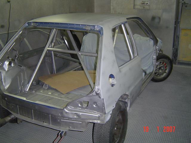

ILDEFONSO Publicado 15 de Marzo del 2007 Autor Denunciar Publicado 15 de Marzo del 2007 todo desmontado, limpiado,lijado y prepardso para pintar Responder
ILDEFONSO Publicado 15 de Marzo del 2007 Autor Denunciar Publicado 15 de Marzo del 2007 tanto el interior..... Responder
ILDEFONSO Publicado 15 de Marzo del 2007 Autor Denunciar Publicado 15 de Marzo del 2007 bien preparado Responder
ILDEFONSO Publicado 15 de Marzo del 2007 Autor Denunciar Publicado 15 de Marzo del 2007 todas las xonas oxidadas o rascadas..se preparan,se imprimam y se pintan Responder
ILDEFONSO Publicado 15 de Marzo del 2007 Autor Denunciar Publicado 15 de Marzo del 2007 lo mismo por fuera... se emplastece,se lija, se imprima y s evuelve a lijar.. hasta dejar listo Responder
ILDEFONSO Publicado 15 de Marzo del 2007 Autor Denunciar Publicado 15 de Marzo del 2007 eso si como vereis...con puertas ,capot delantero y trasero y aletas desmontadas.... Responder

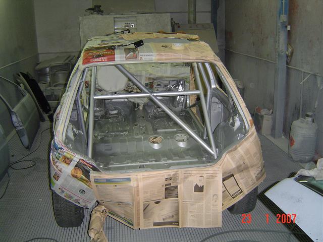

ILDEFONSO Publicado 15 de Marzo del 2007 Autor Denunciar Publicado 15 de Marzo del 2007 una vez preparado..se empapela la parte exterior..para pintar el interior.... ya que por dentro va de plata metalizado y el exterior va de blanco.. Responder
ILDEFONSO Publicado 15 de Marzo del 2007 Autor Denunciar Publicado 15 de Marzo del 2007 por todos sitios..se protege para pintar todo lo interior Responder
