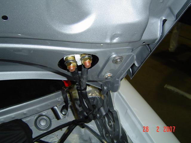

ILDEFONSO Publicado 26 de Marzo del 2007 Autor Denunciar Publicado 26 de Marzo del 2007 aqui una vista de como queda el cortacorrientes exterior,colocado en el capot para desconectar toda la corriente del vehiculo desde el exterior,en caso de accidente de la misma forma hay otro interior que acionan el pilto o copiloto y que tambien desconectan la elcetricidad del coche cuando asi lo rquiere la situacion Responder

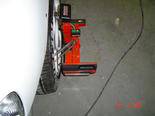

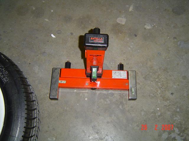

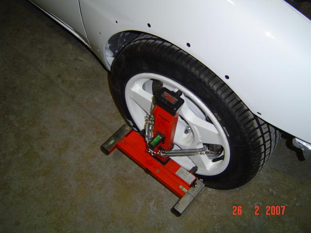

ILDEFONSO Publicado 26 de Marzo del 2007 Autor Denunciar Publicado 26 de Marzo del 2007 bueno y aqui os presento a estos utiles que nos serviran para hacer la convergencia,caida y ajuste de pivote del coche. Responder

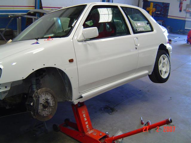

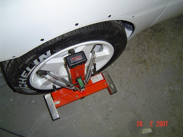

ILDEFONSO Publicado 26 de Marzo del 2007 Autor Denunciar Publicado 26 de Marzo del 2007 como vesi se van colocando los utiles en cada rueda... y como habesi visto se han montado las de agua,con idea de preservar las de seco para carrrera... asi las llantas no se estropean.. Responder

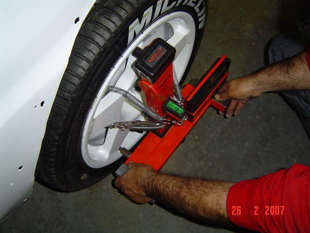

ILDEFONSO Publicado 26 de Marzo del 2007 Autor Denunciar Publicado 26 de Marzo del 2007 se colocan se ponen a nivel con el que lleva incorporado Responder
ILDEFONSO Publicado 26 de Marzo del 2007 Autor Denunciar Publicado 26 de Marzo del 2007 aqui el amigo OSCAR... coloca bien los niveles... para hacer una buena alineacion Responder

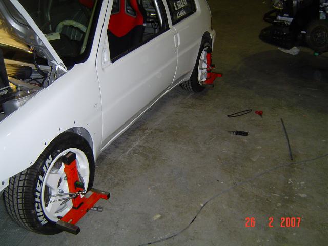

ILDEFONSO Publicado 26 de Marzo del 2007 Autor Denunciar Publicado 26 de Marzo del 2007 aQUI YA FIJADO Responder
ILDEFONSO Publicado 26 de Marzo del 2007 Autor Denunciar Publicado 26 de Marzo del 2007 al igual que las traseras Responder

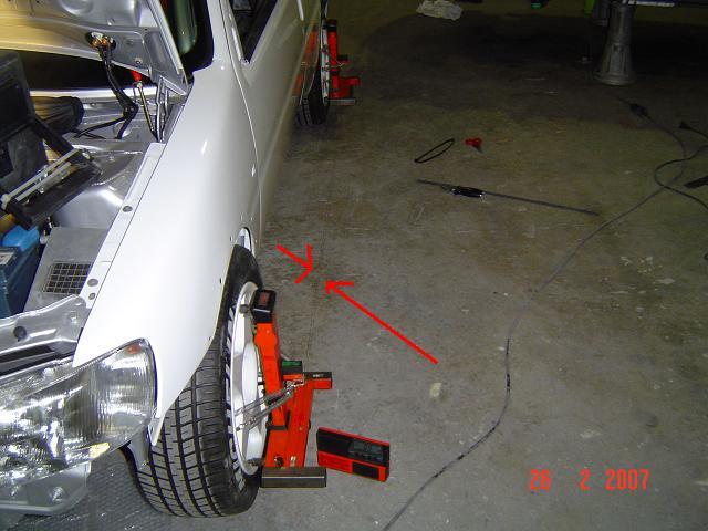

ILDEFONSO Publicado 26 de Marzo del 2007 Autor Denunciar Publicado 26 de Marzo del 2007 aqui s eujnen las delanteras con las traseras por un tanza o cuerdecilla muy fina..que nos dara las medidas de alineacion... luego se hacen los calculas de la caida que queramos darle y la convergencia que queramos... y se van tocabndo las barras... hasta dejarlo a gusto del piloto con los limites del coche Responder

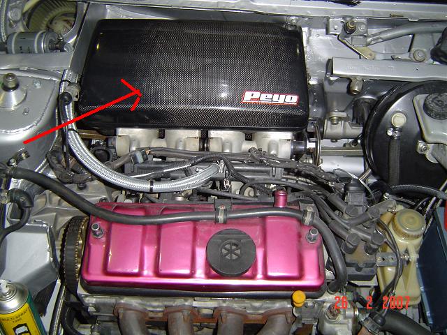

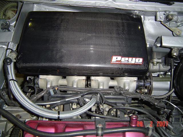

ILDEFONSO Publicado 26 de Marzo del 2007 Autor Denunciar Publicado 26 de Marzo del 2007 bueno aqui colocando la caja de admision..... Responder
ILDEFONSO Publicado 26 de Marzo del 2007 Autor Denunciar Publicado 26 de Marzo del 2007 que por cierto es precisosa Responder

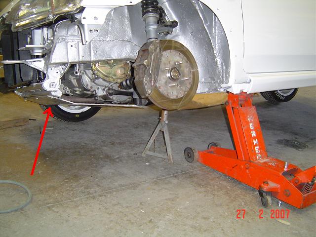

ILDEFONSO Publicado 26 de Marzo del 2007 Autor Denunciar Publicado 26 de Marzo del 2007 tambien se aprovecha y se coloca el protector de carter Responder

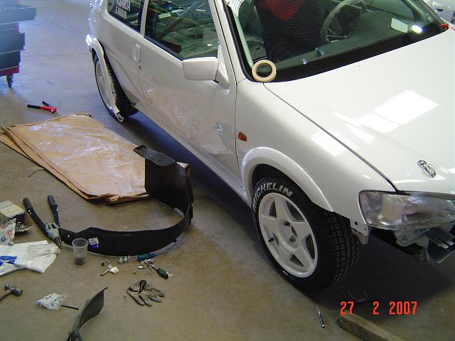

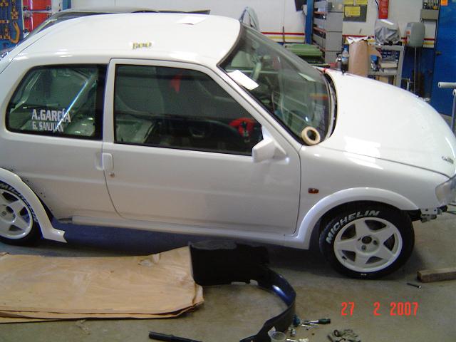

ILDEFONSO Publicado 26 de Marzo del 2007 Autor Denunciar Publicado 26 de Marzo del 2007 aqui despues de haber terminado la aleineaicon yas e colocan los pasos de ruedas y los aletines Responder
ILDEFONSO Publicado 26 de Marzo del 2007 Autor Denunciar Publicado 26 de Marzo del 2007 y asi se va colocando Responder

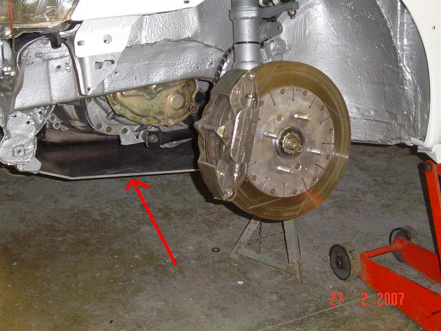

ILDEFONSO Publicado 26 de Marzo del 2007 Autor Denunciar Publicado 26 de Marzo del 2007 aqui se aprecia mejor el protector de carter Responder
