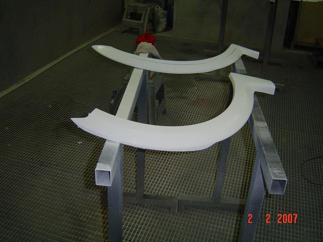

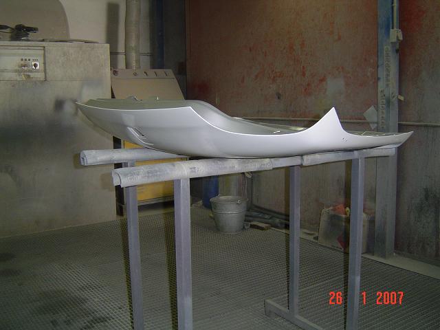

ILDEFONSO Publicado 17 de Marzo del 2007 Autor Denunciar Compartir Publicado 17 de Marzo del 2007 BUENO AQUI ya el portalon trasero pintadito Responder Enlace al comentario Compartir en otros sitios web More sharing options...

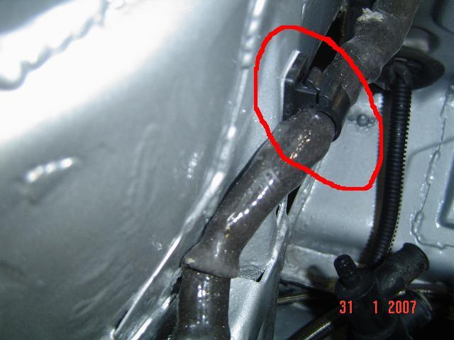

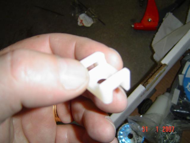

ILDEFONSO Publicado 17 de Marzo del 2007 Autor Denunciar Compartir Publicado 17 de Marzo del 2007 aqui el modelo de grapas para fijacion que se usa.... es muy practico,facil y simple Responder Enlace al comentario Compartir en otros sitios web More sharing options...

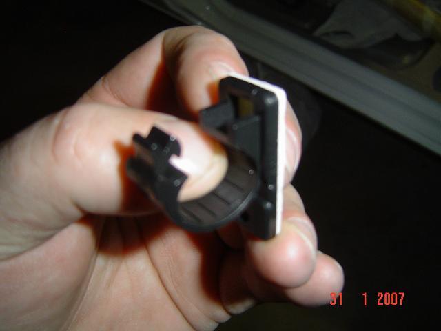

ILDEFONSO Publicado 17 de Marzo del 2007 Autor Denunciar Compartir Publicado 17 de Marzo del 2007 otro modelo Responder Enlace al comentario Compartir en otros sitios web More sharing options...

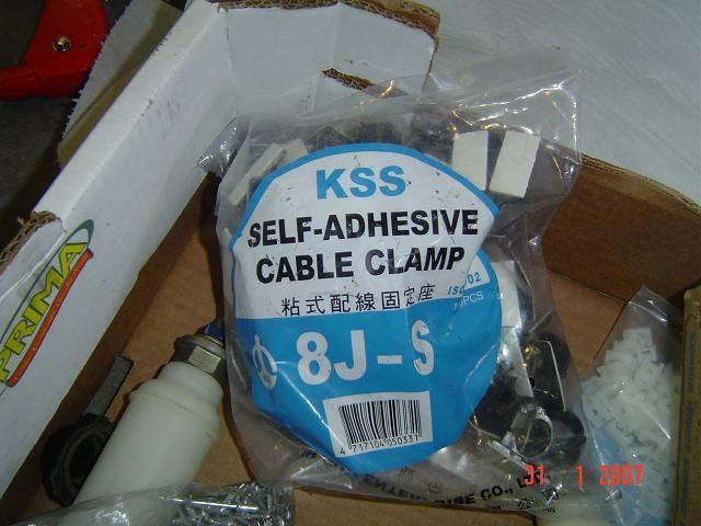

ILDEFONSO Publicado 17 de Marzo del 2007 Autor Denunciar Compartir Publicado 17 de Marzo del 2007 aqui ams informacion de las grapas.. Responder Enlace al comentario Compartir en otros sitios web More sharing options...

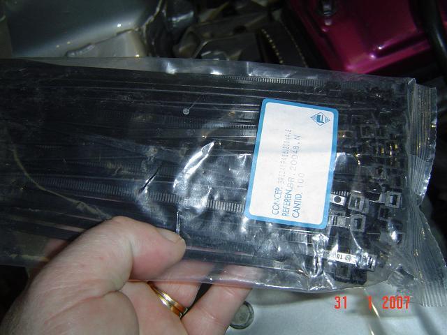

ILDEFONSO Publicado 17 de Marzo del 2007 Autor Denunciar Compartir Publicado 17 de Marzo del 2007 con ambas se usan estas tirillas o presillas Responder Enlace al comentario Compartir en otros sitios web More sharing options...

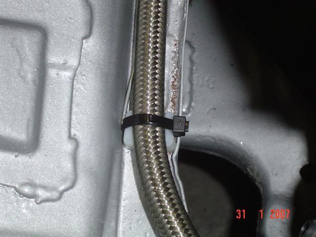

ILDEFONSO Publicado 17 de Marzo del 2007 Autor Denunciar Compartir Publicado 17 de Marzo del 2007 aqui podeis ver como quedan Responder Enlace al comentario Compartir en otros sitios web More sharing options...
ILDEFONSO Publicado 17 de Marzo del 2007 Autor Denunciar Compartir Publicado 17 de Marzo del 2007 y las otras......... Responder Enlace al comentario Compartir en otros sitios web More sharing options...

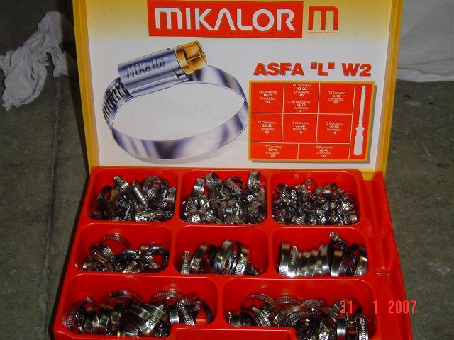

ILDEFONSO Publicado 17 de Marzo del 2007 Autor Denunciar Compartir Publicado 17 de Marzo del 2007 todas sus abrazaderas van nuevas,,PARA EVITAR imprevistos... o sorpresas Responder Enlace al comentario Compartir en otros sitios web More sharing options...

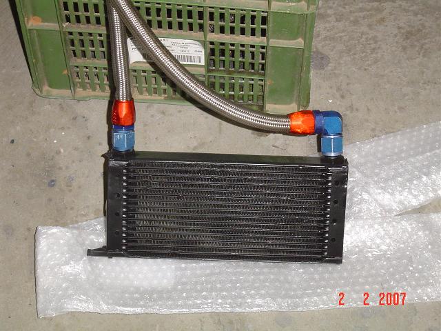

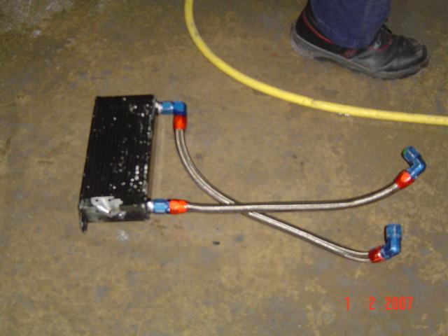

ILDEFONSO Publicado 17 de Marzo del 2007 Autor Denunciar Compartir Publicado 17 de Marzo del 2007 aqui el radiador de aceite... antes de preparar... ya con sus tubos nuevos, realziados en material de alta calidad, y maxima proteccion a rozaes y temperaturas, SE USAN CONECTORES tipo SAe (aeronautico) o alta competicion... Responder Enlace al comentario Compartir en otros sitios web More sharing options...
ILDEFONSO Publicado 17 de Marzo del 2007 Autor Denunciar Compartir Publicado 17 de Marzo del 2007 aqui ya terminado...para montaje Responder Enlace al comentario Compartir en otros sitios web More sharing options...

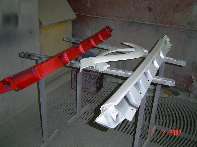

ILDEFONSO Publicado 17 de Marzo del 2007 Autor Denunciar Compartir Publicado 17 de Marzo del 2007 mientras se sigue trabajando con los bajos de vaja,aletines y demas accesorios.. Responder Enlace al comentario Compartir en otros sitios web More sharing options...
ILDEFONSO Publicado 17 de Marzo del 2007 Autor Denunciar Compartir Publicado 17 de Marzo del 2007 mas Responder Enlace al comentario Compartir en otros sitios web More sharing options...
