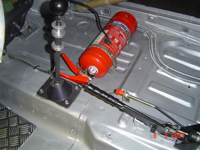

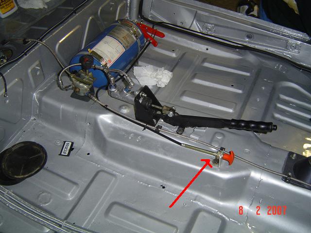

ILDEFONSO Publicado 19 de Marzo del 2007 Autor Denunciar Publicado 19 de Marzo del 2007 que aui podeis ver ya colocado el cable que lo acciona... hay dos tiradillos uno en el exterior y otro al lado de la palanca de cambios Responder

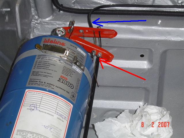

ILDEFONSO Publicado 19 de Marzo del 2007 Autor Denunciar Publicado 19 de Marzo del 2007 aqui esta el otro..que como veis ambos cables de los tiradillos van a la palanca que acciona el extintor y que con unas tuberias dirige el producto del ectintor tanto al habitaculo como al compartimento de motor Responder

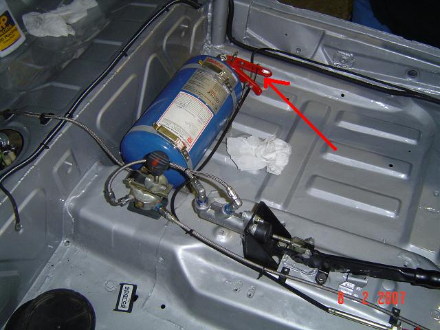

ILDEFONSO Publicado 19 de Marzo del 2007 Autor Denunciar Publicado 19 de Marzo del 2007 aqui podeis ver como van conectado ambos turadillos a la palanca Responder

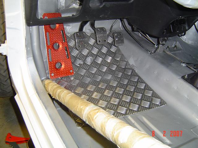

ILDEFONSO Publicado 19 de Marzo del 2007 Autor Denunciar Publicado 19 de Marzo del 2007 resposapie colocado.. Responder
ILDEFONSO Publicado 19 de Marzo del 2007 Autor Denunciar Publicado 19 de Marzo del 2007 las cogidas dfe los harneses de seguridad colocados Responder

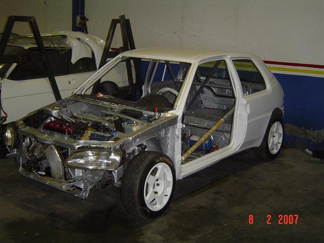

ILDEFONSO Publicado 19 de Marzo del 2007 Autor Denunciar Publicado 19 de Marzo del 2007 que bonita planta va cogiendo......... Responder

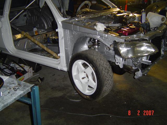

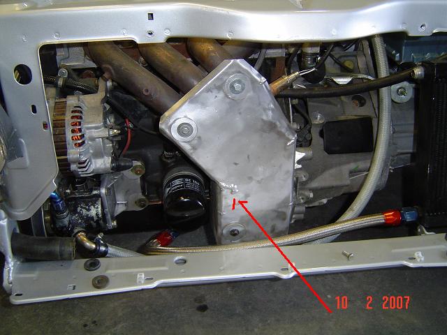

ILDEFONSO Publicado 19 de Marzo del 2007 Autor Denunciar Publicado 19 de Marzo del 2007 esa chapa protectora que estaba un poco rajada....se reparo y se coloco limpita... Responder

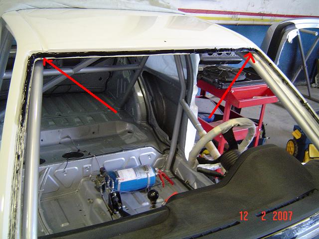

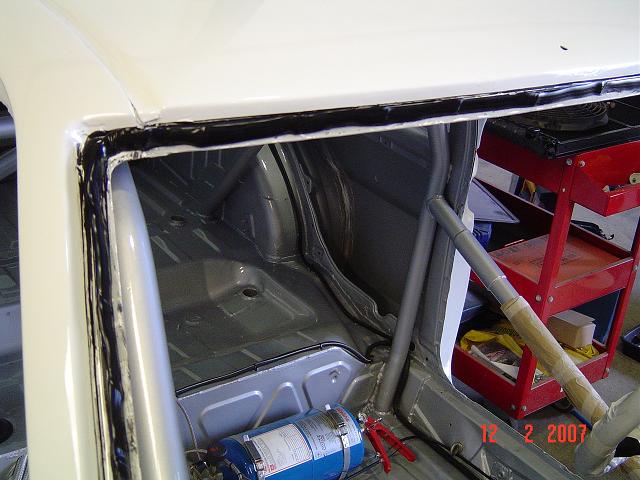

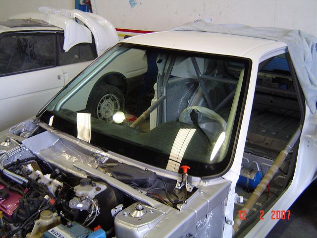

ILDEFONSO Publicado 19 de Marzo del 2007 Autor Denunciar Publicado 19 de Marzo del 2007 aqui ya colocando cordon de masilla adhesiva para pegado luna delantera Responder
ILDEFONSO Publicado 19 de Marzo del 2007 Autor Denunciar Publicado 19 de Marzo del 2007 mas de lo mismo..para que pegue bien.. Responder
ILDEFONSO Publicado 19 de Marzo del 2007 Autor Denunciar Publicado 19 de Marzo del 2007 y ya su luna colocada..... Responder

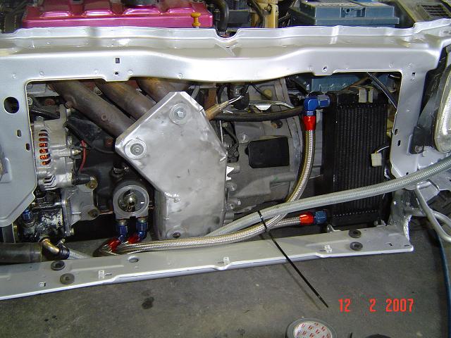

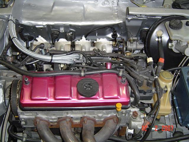

ILDEFONSO Publicado 19 de Marzo del 2007 Autor Denunciar Publicado 19 de Marzo del 2007 tuberia del nfriador y del bote de direccion hydarulica colocados y fijados... Responder
ILDEFONSO Publicado 19 de Marzo del 2007 Autor Denunciar Publicado 19 de Marzo del 2007 ya se le va viendo color de motor... con sus cables,tubos y demas.. Responder

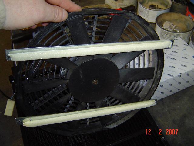

ILDEFONSO Publicado 19 de Marzo del 2007 Autor Denunciar Publicado 19 de Marzo del 2007 aqui para una modificacion del radiador... se ha cogido el elctroventilador nuevo, se le adaptado unas pletinas remachadas y se protege con una banda de gomas aislante para no dañar radiador. Responder
