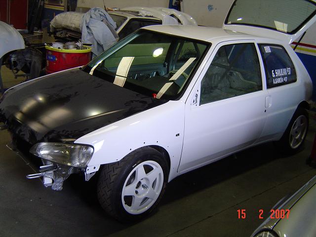

ILDEFONSO Publicado 26 de Marzo del 2007 Autor Denunciar Publicado 26 de Marzo del 2007 ta portalon montado... Responder

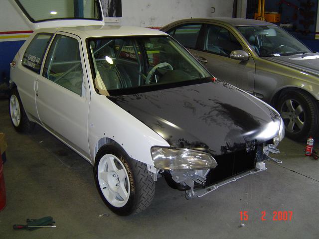

ILDEFONSO Publicado 26 de Marzo del 2007 Autor Denunciar Publicado 26 de Marzo del 2007 capot delantero colocado.... Y SIENDO AJUSTADO... Responder
ILDEFONSO Publicado 26 de Marzo del 2007 Autor Denunciar Publicado 26 de Marzo del 2007 POR ELÑ OTRO LADO... Responder

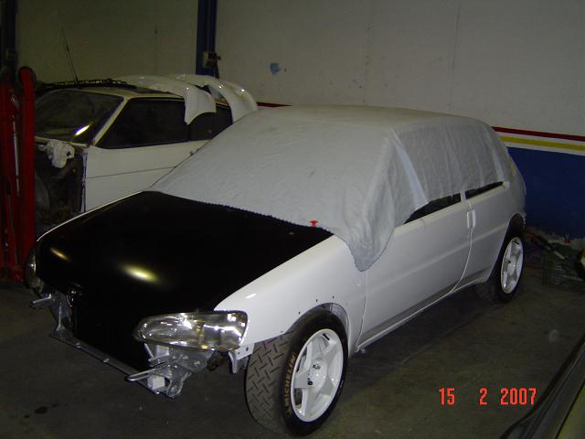

ILDEFONSO Publicado 26 de Marzo del 2007 Autor Denunciar Publicado 26 de Marzo del 2007 por las noches....despues de terminar EL piloto, lo limpia y lo tapa para que no pille frio Responder

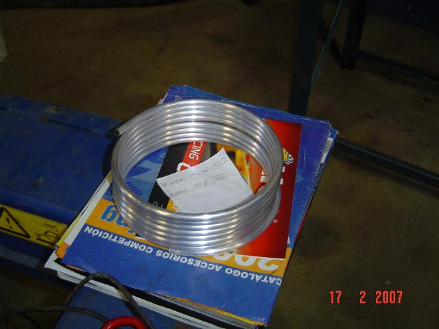

ILDEFONSO Publicado 26 de Marzo del 2007 Autor Denunciar Publicado 26 de Marzo del 2007 aqui ya la tuberia de la extincion de incendios ..NUEVA Responder

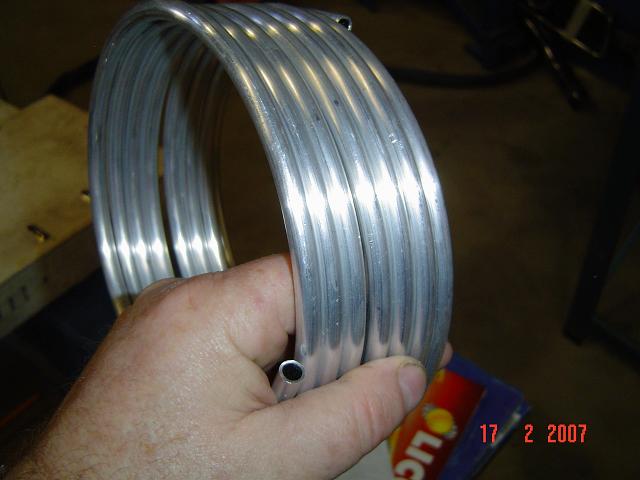

ILDEFONSO Publicado 26 de Marzo del 2007 Autor Denunciar Publicado 26 de Marzo del 2007 AQUI VEIS ..8mm aluminio y homolgada..para su uso. Responder

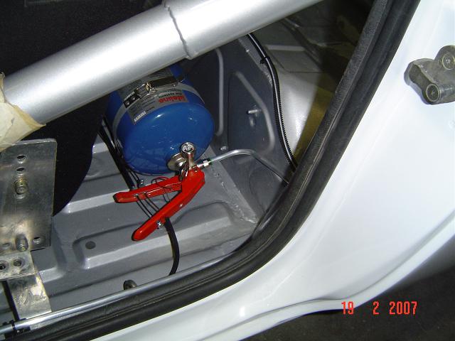

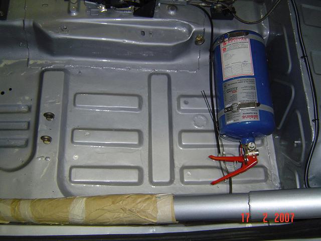

ILDEFONSO Publicado 26 de Marzo del 2007 Autor Denunciar Publicado 26 de Marzo del 2007 aqui el extintor en cuestion...listo para colocarle su instalacion. Responder

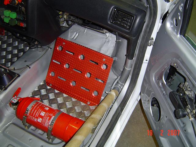

ILDEFONSO Publicado 26 de Marzo del 2007 Autor Denunciar Publicado 26 de Marzo del 2007 (editado) aqui colocacion del reposapies del copiloto y extintor auxiliar. Este coche como hace subidas de montana ,pero tambien haces Rallyes a nivel provincial.. es por lo que lleva copilto..en los rallyes Editado 26 de Marzo del 2007 por ILDEFONSO Responder

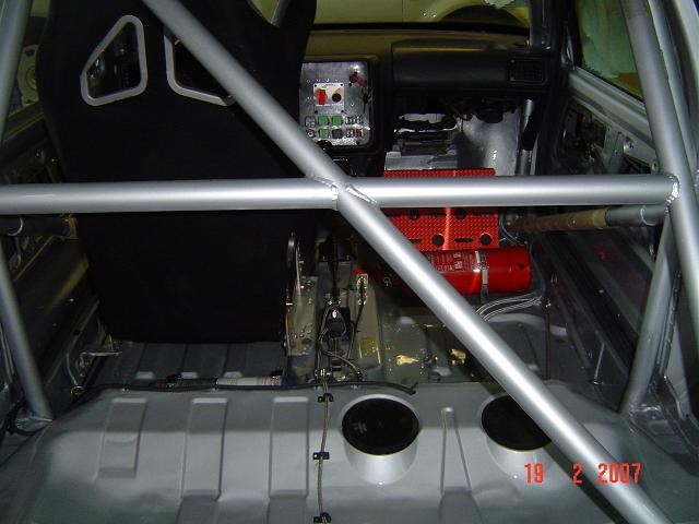

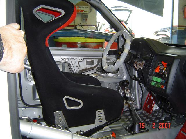

ILDEFONSO Publicado 26 de Marzo del 2007 Autor Denunciar Publicado 26 de Marzo del 2007 aqui ya el baquet coloocadio Responder

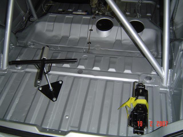

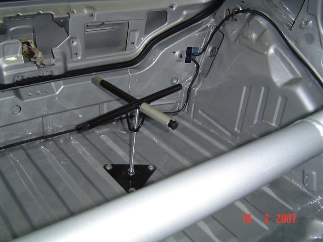

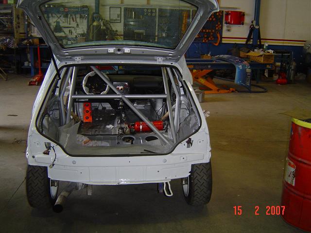

ILDEFONSO Publicado 26 de Marzo del 2007 Autor Denunciar Publicado 26 de Marzo del 2007 aqui el soporte de la rueda de repuesto...QUE SE USA EN RALLYES SOLO... es para fijar la rueda a la carroceria de manera que no sea un objeto que pueda golpear al piloto y copiloto en caso de accidente Responder
ILDEFONSO Publicado 26 de Marzo del 2007 Autor Denunciar Publicado 26 de Marzo del 2007 (editado) aqui se ve mejor.... soporte rueda y gato...fijados Editado 26 de Marzo del 2007 por ILDEFONSO Responder

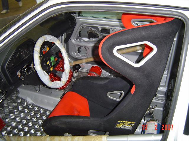

ILDEFONSO Publicado 26 de Marzo del 2007 Autor Denunciar Publicado 26 de Marzo del 2007 una vista de como va quedando Responder
ILDEFONSO Publicado 26 de Marzo del 2007 Autor Denunciar Publicado 26 de Marzo del 2007 otra..como veis el piloto protege su volante para evitar que se le ensucie.... Responder
