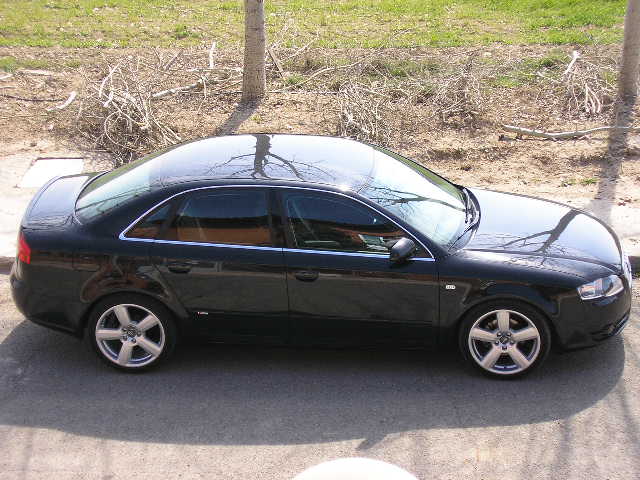

guanterarefrigerada Publicado 19 de Marzo del 2007 Denunciar Compartir Publicado 19 de Marzo del 2007 hola a ver si alguien me dice cuanto sale la suspension sline, ya q me gustaria cambiarla porque veo mi a4 algo blandas las suspensiones thankyou Naturalmente, no es comparable con cambiar la suspensión, pero yo tambien notaba la suspensión "de serie" muy blanda y poco confiable. Tambien andaba pensando en muelles, amortiguadores, etc... pero entre medias, le cambié las llantas, y pasé de 16" a unas de 17", y ahora se ha quedado muy bien el coche, y no voy a seguir con suspensión. Lo digo para aquél que desee un poco más de seguridad y menos balanceos que con la de serie, sin tocar suspensión, y sobre todo, para los que sufrimos de cervicales pero que tampoco queremos ir en una mecedora Responder Enlace al comentario Compartir en otros sitios web More sharing options...
