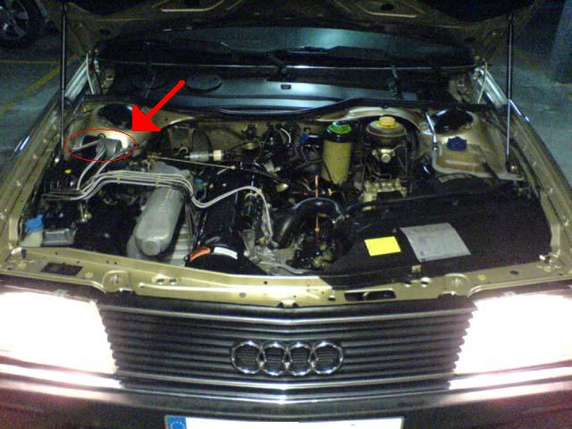

hola a tod@s , donde lleva el filtro de la gasolina ? pues quiero cambiarlo , y no lo encuentro o esque nolo lleva. Un saludo para todos.
Si no recuerdo mal... al menos en un 100, está a la izquierda por arriba. Te paso una foto del 100, supongo que en el coupé es similar.
Hay otra forma de saber a donde esta. Busca los inyectores, sigue los cables hasta donde está todo el sistema de inyección... y luego sigue el tubo de gasolina que alimenta todo eso y darás con el filtro.

Yo lo cambie hace poco, lo lleva en los bajos del coche a la altura de la rueda trasera del lado del acompañante, un poco mas adelante que la rueda. Si miras debajo del coche veras un cilindro metálico bastante grande al que llegan unos tubos, ese es el filtro, por cierto, es bosch.
