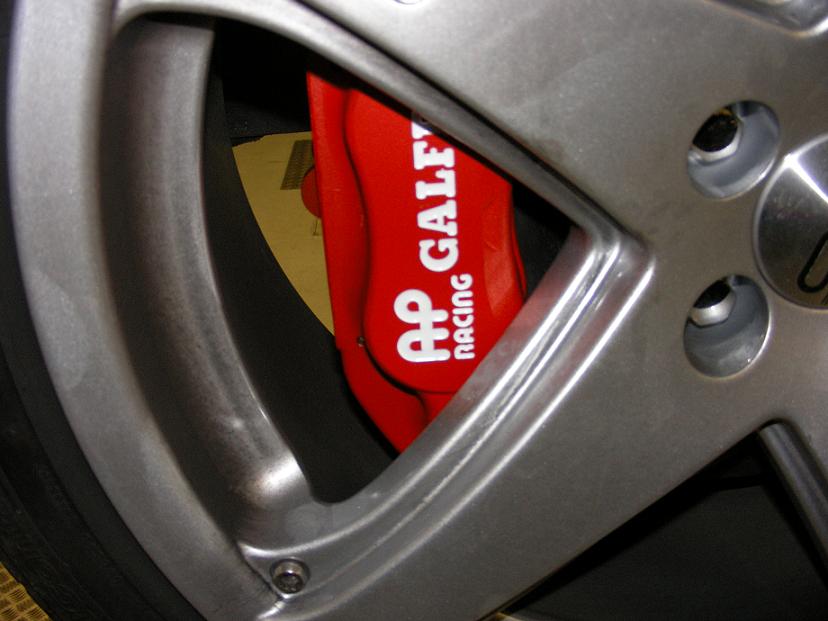

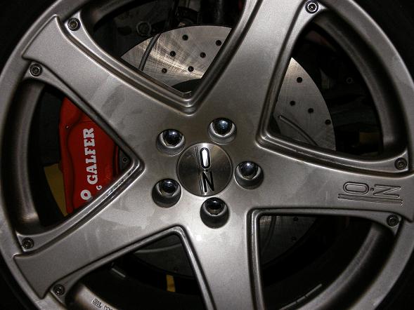

PokitoS3 Publicado 19 de Marzo del 2007 Denunciar Publicado 19 de Marzo del 2007 Métele algo parecido a esto, tu S3 te lo agradecerá. 1500€ tienen la culpa, también valen los brembo, aunque no son de la medida original y son algo más costosos de instalar. si no también puedes meter unos discos, pastillas, latiguillos, pero por menos de 700-800€ no creo que encuentres nada. Por ejemplo yo en su día miré unos discos perforados omp, más latiguillos omp, más líquido ap, más pastillas ferodo 2500ds, y me salía todo en unos 800€. Responder

PokitoS3 Publicado 24 de Marzo del 2007 Denunciar Publicado 24 de Marzo del 2007 Bueno, yo tambén pensaba que no me harían falta unos frenos "gordos". Pero el día que descendía un puerto de montaña comarcal ,con mi madre de copilota, y al final del trayecto, no me frenaba bien, pensé, puff, si no me frena por 10 kilómetros de descenso, como será cuando haga un par de frenadas fuertes en conducción típica en un S3 . Así que por seguridad, se los monté, y como por unos discos pastillas líkido buenos, me pedían casi 800€, y el kit me costaba 1400€, pues me dije, ahorro un poco más, y ya está, burro grande ande o no ande. Ahora frena como dios manda, y tiene la resistencia (lo que más se gana con un kit de estos) que se puede esperar de unos frenos para un coche de corte deportivo. Responder

PokitoS3 Publicado 24 de Marzo del 2007 Denunciar Publicado 24 de Marzo del 2007 POR CIERTO POKITOS3, CON LO QUE LE HAS PUESTO A TU SOPLILLO DEBE FRENAR QUE SE TE SALEN LOS OJOS DE LAS ÓRBITAS, JEJJ.... Hombre, tampoco es para tanto, los discos son del mismo diámetro que los que tú llevas, lo que pasa es que las pinzas son bastante potentes sí. Cuando están frios hay que tener un poco de cuidado, pero una vez caliente la verdad es que frena muy bien, a veces es incómodo por la frenada que mete, pone en serios aprietos a los neumáticos, como no los tengas bien, se te va mucha frenada por ellos. Estos kits resisten mucho el trabajo duro, pero tienen un límite claro. La verdad es que junto con la repro, lo mejor que le he metido al coche, aunque el precio 1500€ montados, es muy alto , pero bueno. Pon discos ranurados o rallados de la marca tarox, omp, galfer,etc unas pastillas ferodo ds 2500, latiguillos metálicos y un líkido dot 4 ó 5, y ya verás lo bien que frena. Responder
