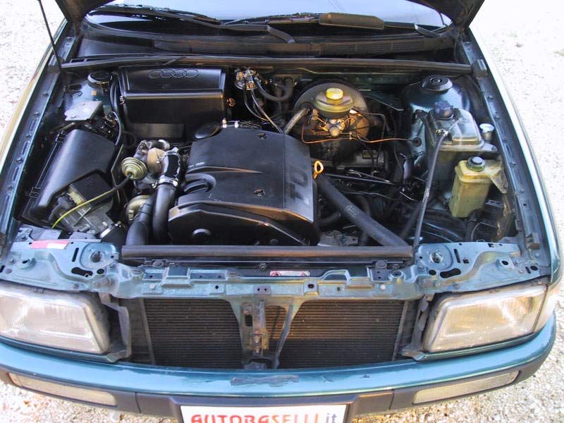

merida Publicado 20 de Marzo del 2007 Autor Denunciar Publicado 20 de Marzo del 2007 mañana colgare unas fotos Responder
merida Publicado 20 de Marzo del 2007 Autor Denunciar Publicado 20 de Marzo del 2007 tiene algo k ver k sea gasolina en la posicion de esa pieza? esk no me suena eso ai Responder

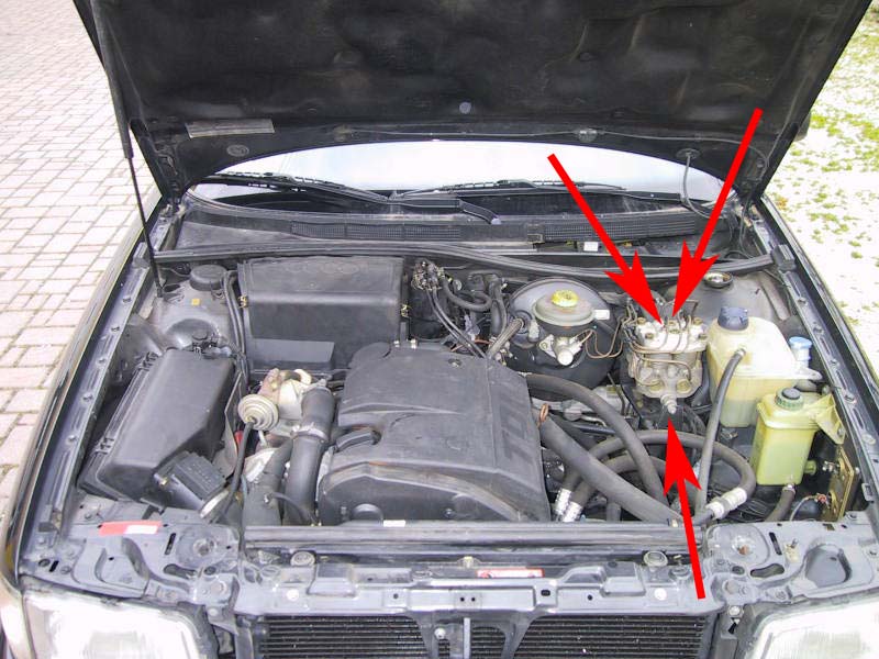

Tolo Publicado 20 de Marzo del 2007 Denunciar Publicado 20 de Marzo del 2007 ¿Identificas la bomba de freno? Debajo del depósito del líquido de frenos... Pues de allí salen cuatro tubos rigidos... Si van hacia los manguitos y hacia los frenos NO tienes ABS Si los tubos van hacia el bloque que te señalé anteriormente SI tienes ABS. No son más que válvulas que abren/cierran el paso de la presión hacia los bombines de freno... Responder
