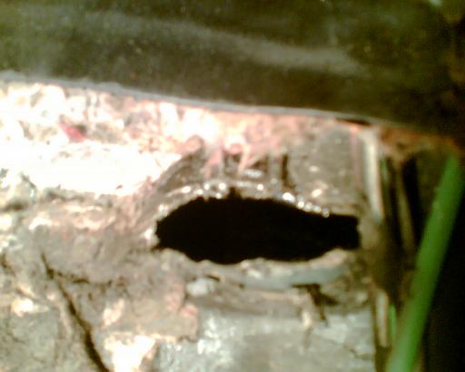

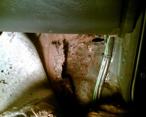

käfu Publicado 22 de Marzo del 2007 Autor Denunciar Publicado 22 de Marzo del 2007 Mirar por donde entra el agua............ El anterior dueño debio de coger con la rueda un hierrito y me imagino que fuese el causante de dicho agujerito, meto el dedo por el paso de ruedas y se ve desde dentro del coche Ya saque el agua esta secando para mañana enderezarlo y hecharle fibra por las dos caras. ¿Que usare para remplazar la tela aislante? que la tube que quitar por que estaba podrida, saque un caldero de agua bastante considerable, con una esponja. Responder
wastegate Publicado 22 de Marzo del 2007 Denunciar Publicado 22 de Marzo del 2007 Mirar por donde entra el agua............El anterior dueño debio de coger con la rueda un hierrito y me imagino que fuese el causante de dicho agujerito, meto el dedo por el paso de ruedas y se ve desde dentro del coche Ya saque el agua esta secando para mañana enderezarlo y hecharle fibra por las dos caras. ¿Que usare para remplazar la tela aislante? que la tube que quitar por que estaba podrida, saque un caldero de agua bastante considerable, con una esponja. Juer, vaya agujerito, justo encima esta la centralita Tápalo bién de principio con fibra, y más adelante ya pondrás alguna manta aislante en la zona Responder
RS TDI Publicado 22 de Marzo del 2007 Denunciar Publicado 22 de Marzo del 2007 Pedazo agujero , busca en algún tapicero ellos tienen rollos de eses tipo de manta y sino en un desguace que si lo sacas tu no creo que te cobren mucho . Responder
