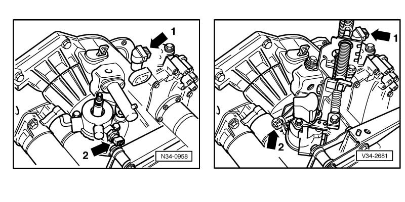

Tolo Publicado 20 de Marzo del 2007 Denunciar Publicado 20 de Marzo del 2007 La flecha Nº1 señala el conector del transmisor del velocímetro. Responder

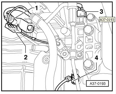

cmartin8 Publicado 20 de Marzo del 2007 Autor Denunciar Publicado 20 de Marzo del 2007 MI CAMBIO ES AUTOMATICO, CREO QUE NO ES COMO ESE TENDRIAS ESQUEMA DEL AUTOMATICO? TE LO AGRADECERIA Responder
Tolo Publicado 20 de Marzo del 2007 Denunciar Publicado 20 de Marzo del 2007 (editado) No se ve ni la mitad de claro pero es lo que he encontrado Es el conector nº4 Edito que he leido una nota respecto al conector del transmisor: Existen dos versiones del transmisor -G38: conector directamente en el transmisor y conector con conducto corto procedente del transmisor. Editado 20 de Marzo del 2007 por Tolo Responder
cmartin8 Publicado 20 de Marzo del 2007 Autor Denunciar Publicado 20 de Marzo del 2007 SI EFECTIVAMENTE ESE ES EL KE HE CAMBIADO, LO TIENE NUEVO PERO CUAL SERA EL OTRO? POR QUE AL CAMBIAR SIGUE SIN FUNCIONAR EL VELOCIEMTRO , ADEMAS LA AGUJA DE LA SOPA TOO LOCA, HE LEIDO QUE POR LO VISTO SIEMRPE QUE SE VA ESO SON LOS SINTOMAS. Responder
