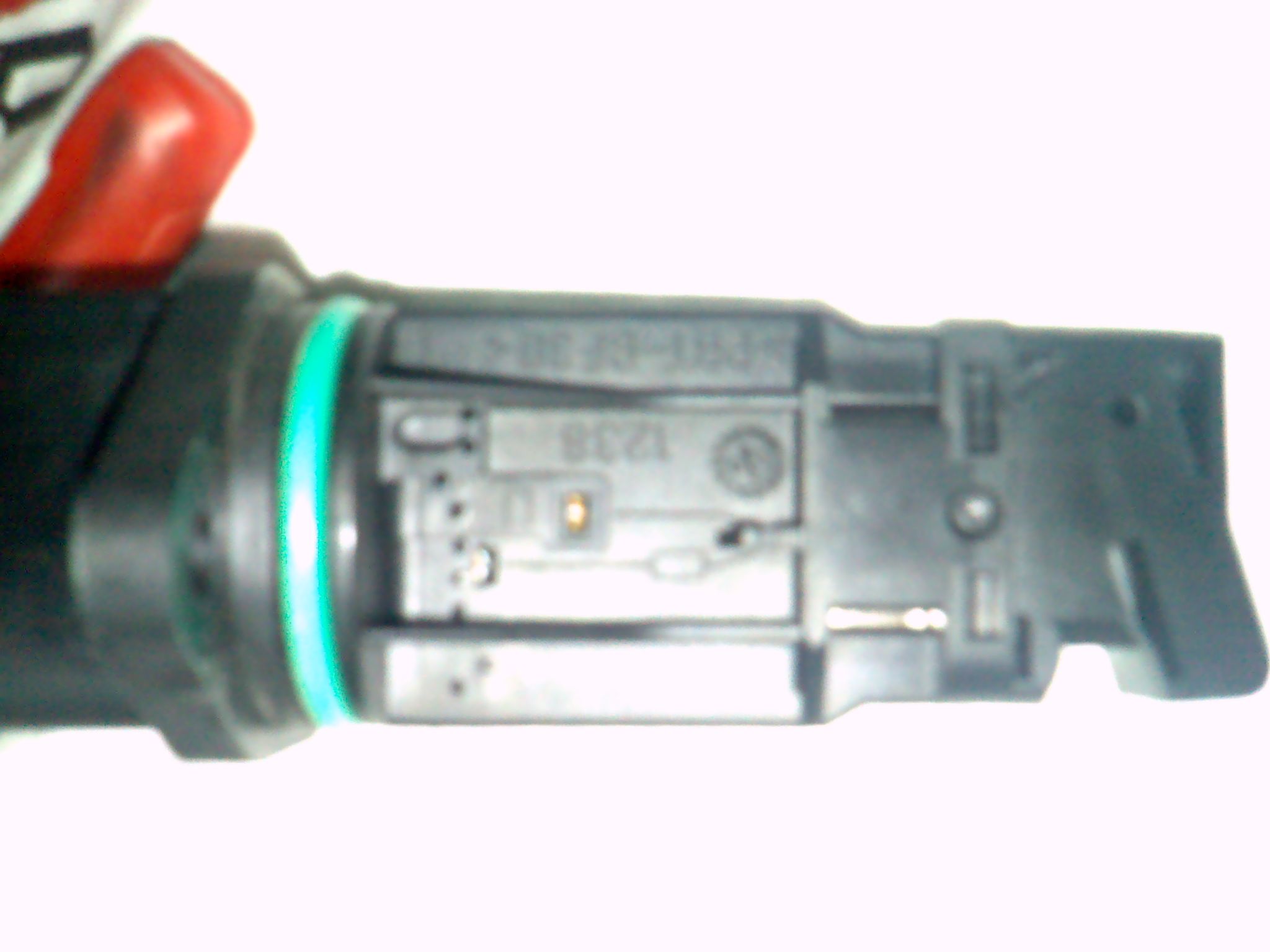

Ruben-20 Publicado 2 de Mayo del 2007 Denunciar Publicado 2 de Mayo del 2007 ami me pasa lo mismo y ha ido a mas, en frio no se nota esos tirones o casi.. no es problema del filtro del gasoil ni del caudalimetro.... es posible algun inyector o algo parecido el turbo no creo que sea ..... me veo en la factura de los 800€ Responder

Ruben-20 Publicado 2 de Mayo del 2007 Denunciar Publicado 2 de Mayo del 2007 yo no le daba importancia tampoco aun estando en garantia es un pekeño tiron ke daba y ni se notaba ahora cuando salgo a carretera durante 20 min empieza a temblar y no sube o le cuesta muchisimo subir de vueltas a trompikones... le llevare a taller.... os pongo una foto del caudalimetro no se si puede estar roto o si es asi un saludo¡¡ Responder
