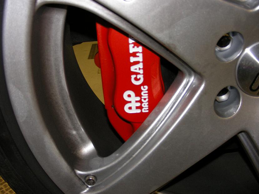

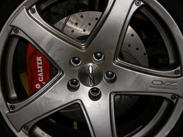

PokitoS3 Publicado 22 de Marzo del 2007 Denunciar Publicado 22 de Marzo del 2007 Hombre, yo no entiendo mucho tampoco ehh, tengo algo parecido a los de seneca. Te diré que 6 pistones no te hacen falta para nada, es más, sería hasta perjudicial si no le cambias la bomba de freno, ya que los 6 pistones necesitan una bomba de más caudal para ser efectivos, y si los pusieses igual, tu bomba de freno no te duraría mucho. Despues. tema marcas, por ese precio consigues unos brembo GT, que son muy buenos, buenísimos, y te sobraría dinero. O los que tengo montados yo, qeu son unos GALFER-AP racing, que valen unos 1300-1500€ y van sobrados, lo bueno que tienen es que son de la medida original del coche, por lo tanto de más fácil montaje. Si de verdad quieres gastarte 1700€ en unos frenos, te recomendaría que buscases unos Ap-Racing de 4 pistones de 330mm ranurados con el núcleo del disco en aluminio. Valen en el e-bay ese precio, y te digo que cuando frenes notarás que el culo se te levanta literalmente. Recuerdo también, que por mucho freno que lleves, si no los acompañas de unos buenos neumáticos-suspensión, no te servirá de mucho. Yo en cuestión de frenos, prefiero llevar un buen equipo de frenos que no un "extra bonito", ya que los frenos son tu vida y el extra es prescindible. Fotos de los míos , por si alguien no los ha visto aún jeej. Responder
