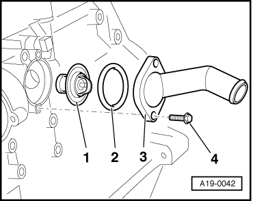

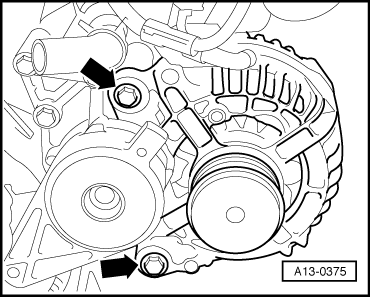

queroseno Publicado 22 de Marzo del 2007 Denunciar Publicado 22 de Marzo del 2007 Hola, pues yo creo que si, tiene toda la pinta de ser el termostato que se ha quedado abierto y al circular por carretera el aire hace bajar la temperatura del agua. A ver si esto te ayuda. El precio 24,75€ S2 Componentes del sistema de refrigeración: desmontar y montar Termostato: desmontar y montar Desmontar Activar en los vehículos con telemática el modo Service de la unidad de control para telemática antes de desembornar la batería.=>éfono, navegación; Gr. rep. 91 • ‒ En los vehículos con equipo de radio codificado / con sistema de radio y navegación (RNS) codificado, tener en cuenta el código y consultarlo si fuera necesario. • ‒ Estando el encendido desconectado, desembornar la cinta de masa de la batería. • ‒ Vaciar el líquido refrigerante=> pág. 19-4. • ‒ Desmontar la correa poli-V => pág. 13-9. • ‒ → Desatornillar el alternador -flechas- y desplazar el alternador hacia adelante. Los conductos permanecen empalmados. • ‒ → Desmontar del racor de empalme -3- el tubo flexible del líquido refrigerante. • ‒ Desenroscar los tornillos -4- y quitar el racor de empalme, el anillo toroidal -2- y el termostato de líquido refrigerante. Montaje El montaje se efectúa en orden inverso, teniendo en cuenta lo siguiente: Nota: Sustituir el anillo toroidal. • ‒ Limpiar o bien alisar la superficie de estanqueidad para el anillo toroidal. • ‒ Colocar el termostato para líquido refrigerante. o ‒ Posición de montaje: el estribo del termostato debe quedar en posición vertical. • ‒ Untar de líquido refrigerante G 0 12 A8 D el nuevo anillo toroidal. • ‒ Montar la correa poli-V =>pág. 13-10. • ‒ Llenar de líquido refrigerante=> pág. 19-7. Notas: • ◆ Si se emborna nuevamente la batería hay que activar el equipamiento del vehículo (radio/sistema de radio y navegación, reloj, elevalunas eléctricos) según el manual de instrucciones. • ◆ Desactivar el modo Service de la unidad de control para la telemática. => Radio, teléfono, navegación; Gr. rep. 91 • ◆ Otras medidas a tomar después de restablecer la alimentación de tensión: => Sistema de inyección y encendido Motronic; Gr. rep. 24 Par de apriete Componente Nm Manguito d. empalme al bloque motor 15 Alternador al soporte para grupos adicionales 23 Comprobar el termostato • ‒ Calentar el termostato en baño de agua. Responder
