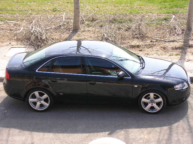

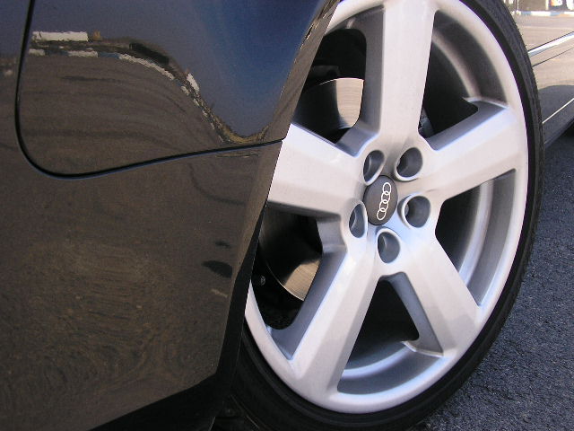

audinegrosline Publicado 22 de Marzo del 2007 Denunciar Publicado 22 de Marzo del 2007 BUENAS NOCHES, AYER POR LA NOCHE LE DEJE EL COCHE A MI SUEGRO, CON TAL MALA PATA DE QUE AL APARCAR, ROZO LA LLANTA DELANTERA DERECHA CON EL BORDILLO PERO EN TODO SU DIAMETRO, J*DER QUE CABREO Y NO TENIAN NADA, ESTABAN NUEVAS, BUENO PUES OS PIDO VUESTRA AYUDA PARA QUE ME DIGAIS SI SE PUEDE ARREGLAR Y DONDE NO IMPORTA EL PRECIO. MUCHAS GRACIAS DE ANTEMANO A TODOS. Responder
Cobrabf Publicado 22 de Marzo del 2007 Denunciar Publicado 22 de Marzo del 2007 BUENAS NOCHES, AYER POR LA NOCHE LE DEJE EL COCHE A MI SUEGRO, CON TAL MALA PATA DE QUE AL APARCAR, ROZO LA LLANTA DELANTERA DERECHA CON EL BORDILLO PERO EN TODO SU DIAMETRO, :clap1: J*DER QUE CABREO Y NO TENIAN NADA, ESTABAN NUEVAS, BUENO PUES OS PIDO VUESTRA AYUDA PARA QUE ME DIGAIS SI SE PUEDE ARREGLAR Y DONDE NO IMPORTA EL PRECIO. MUCHAS GRACIAS DE ANTEMANO A TODOS. no pongas mayusculas hombre que no hace falta gritar. Y si, se reparan y si es solo rascado sale muy barato, por unos 30 o 40€ tendras la llanta como nueva. En cualquier taller o gran superficie de neumaticos mandan llantas a reparar. y tardan 1 semana o asi Responder
navarrico Publicado 22 de Marzo del 2007 Denunciar Publicado 22 de Marzo del 2007 BUENAS NOCHES, AYER POR LA NOCHE LE DEJE EL COCHE A MI SUEGRO, CON TAL MALA PATA DE QUE AL APARCAR, ROZO LA LLANTA DELANTERA DERECHA CON EL BORDILLO PERO EN TODO SU DIAMETRO, :clap1: J*DER QUE CABREO Y NO TENIAN NADA, ESTABAN NUEVAS, BUENO PUES OS PIDO VUESTRA AYUDA PARA QUE ME DIGAIS SI SE PUEDE ARREGLAR Y DONDE NO IMPORTA EL PRECIO. MUCHAS GRACIAS DE ANTEMANO A TODOS. Te pongo este enlace. http://www.llantaslandin.com/tarifas.html Responder

ghostrider Publicado 23 de Marzo del 2007 Denunciar Publicado 23 de Marzo del 2007 Claro que tiene solucion: si el rayon es muy produndo o si esta justo en el borde de la llanta se le da una pasadita en el torno y luego una manita nueva de pintura. Si es superficial basta con que lo lleves a cualquier taller de chapa y pintura para que la repasen y la vuelvan a pintar. Saludos!! Responder
ajustador Publicado 23 de Marzo del 2007 Denunciar Publicado 23 de Marzo del 2007 Me dijeron en la bmw, que ellos no reparaban llantas pues llevan una pintura templada, osea que necesitan un horno del que ellos no disponen, no te las pintan en cualquier lado, vamos si las quieres bien hechas. Fui con un amigo yo tengo audi. Responder
