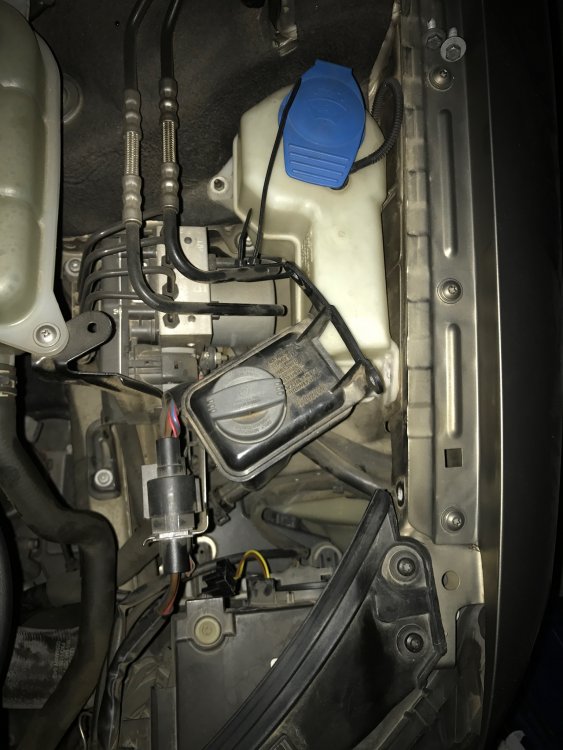

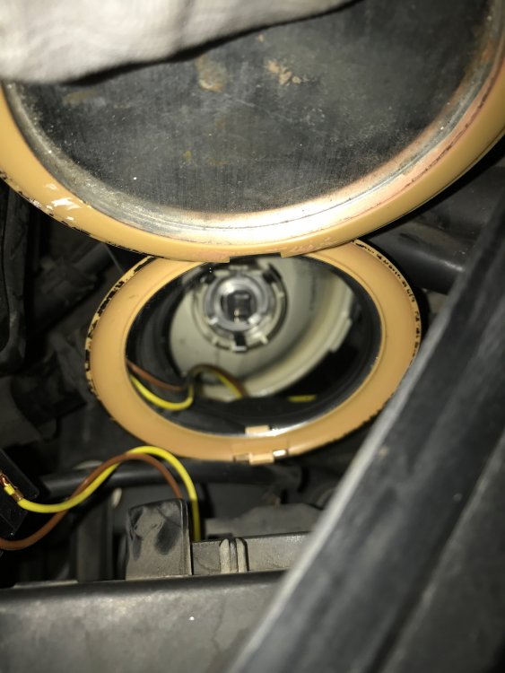

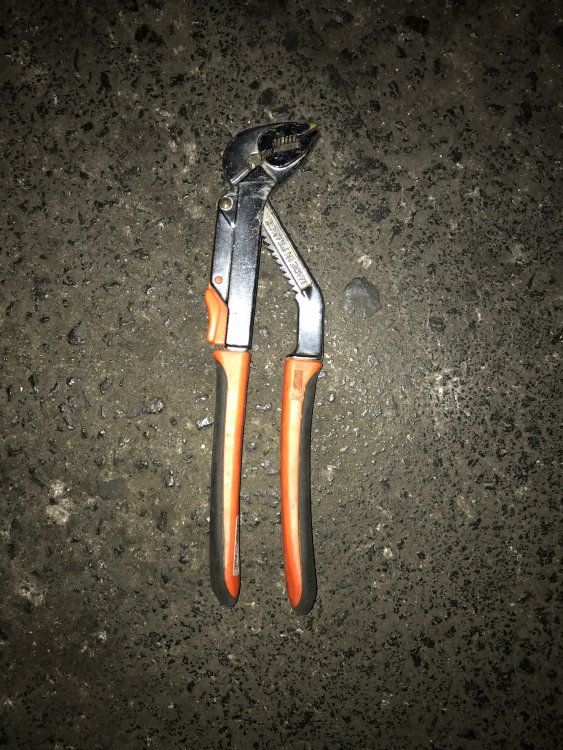

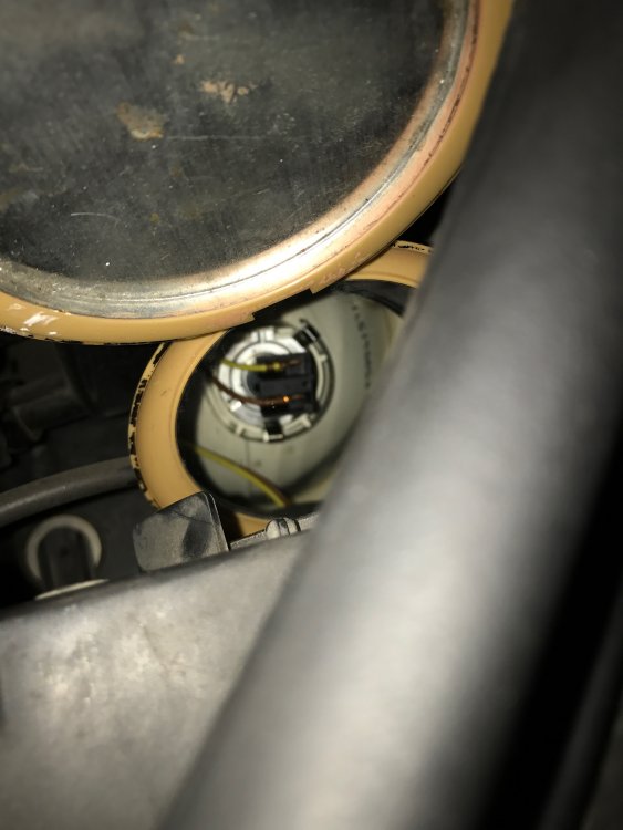

cbr901 Publicado 22 de Agosto del 2017 Denunciar Publicado 22 de Agosto del 2017 Yo acabo de cambiar la bombilla de luz corta del faro izquierdo a mi AUDI A4 B7. Como bien he leído por ahí en nuestro B7 no se puede sacar el faro sin desmontar todo el paragolpes, es una put*da porque el hueco que queda es muy reducido y una mano normal ya no cabe. Yo lo he solucionado de la siguiente manera: He desanclado del chasis el depósito de aceite de la servodirección, lleva dos tornillos y la base va a presión en una goma al chasis. Una vez apartado este depósito ya queda espacio suficiente para manipular la zona donde va la bombilla. Quitamos la caperuza y seguidamente tiramos del conector, este se suelta muy fácil. Ahora nos queda la bombilla alojada en su sitio con sus dos patillas hacia afuera, yo con las manos no he podido sacarla por lo que he utilizado unas tenazas tipo pico loro y ayudándome con un pequeño espejo he enganchado una de las patillas y con un ligero tirón ha salido sin esfuerzo. Seguidamente he colocado la bombilla nueva apretando bien hacia dentro. Tener la precaución de ver cómo va colocada anteriormente la otra. La bombilla es una H7, lleva una pequeña "leva" que va hacia arriba. Responder
