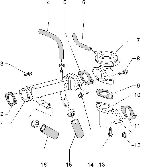

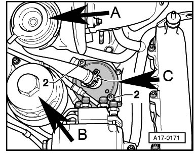

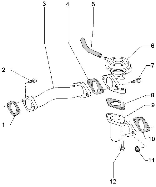

A ver TOLO el motor es un AFB TDI de 150cv el filtro que se obstruye esta justo en manguito nº 6 de lo s esquemas que me has puesto y en teoria es para filtrar los gases que quedan en el carter; cuando este filtro se obstruye si quitas el tapon del aceite es como si abrieses una gaseosa vamos que tiene presion, ycuando es mucha la suelta por juntas? o , escapes siempre humos que han estado en contacto con aceite ,pero no tiene consumo
Creo que estás bastante confundido...
A EGR
B Filtro de Aceite
C Separador de aceite pulverizado
Yo creo que te refieres al separador, nada que ver con la EGR.

O.K.Tolo has dado en el clavo eso esd lo que en AUDI CIARSA llaman filtro de recirculacion de aceite y en mi A6 se obstruye cada 15000-20000kms. En la ocasion anterior dijeron que la ECU NO MANDABA SEÑAL a la EGR y que todos los gases pasaban por ese filtro llenandolo de aceite(1000€) ydespues de 22000kms no saben de que o al menos eso medicen lo que esta claro es que si se ciega hay presion en el bloque y en el carter hasta que sale por donde puede;esta vez lo han cambiado(gratis) diciendome que podia estar mal el separador,y que podia ser ala perdida de compresion por los segmentos, cosa que tambien comprobaron la vez anterior y estaban bien
Creo que lo importante es saber por qué se obstruye con tanta facilidad.
No se exactamente de donde viene el manguito, en el mio es bastante diferente, pero supongo que del cárter y el vapor de aceite ó aceite pulverizado se separa y se recupera...
