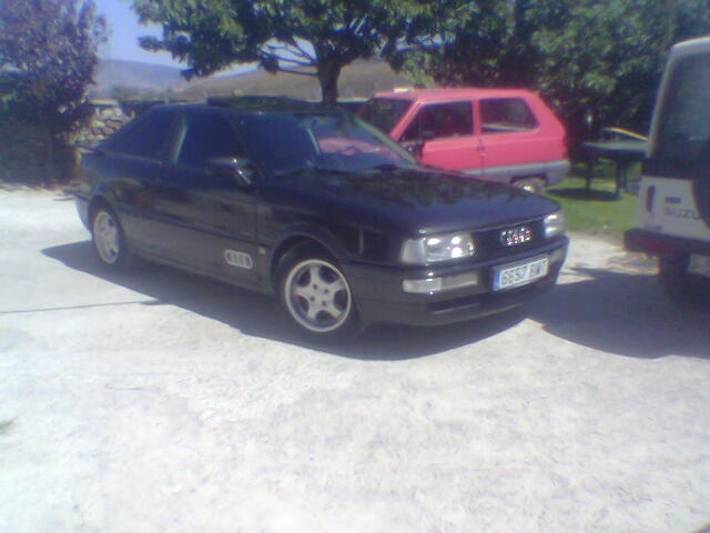

hola queria cambiar el termostato de mi coupe 2.3 creo que no es tarea dificil,pero estoy abierto aconsejos.
tambien queria limpiar los faros , ya que alumbran muy poco. si sabeis de algun post que ayan escrito o como se pueden limpiar que me lo comenten. un saludo.

muchas gracias por los consejos me seran de gran ayuda. lo de cambiar el termostato es por que en carretera no me coje temperatura pero a ralenti si por lo que e deducido que siempre se me quedara abierto.
lo de limpiar los faros esque me rompieron uno entonces el nuevo brilla muchisimo y el viejo esta entero oscurecido, a ver si gana algo limpiandole. un saludo y muchas gracias.
